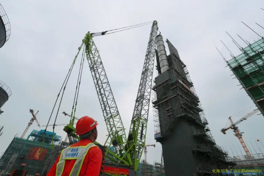

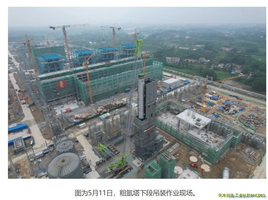

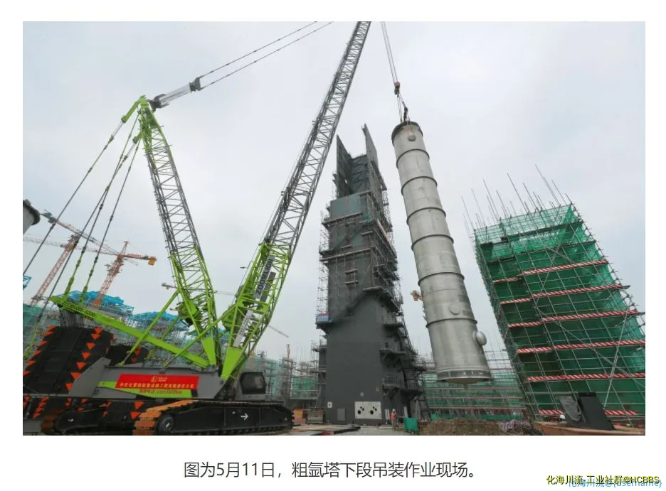

呵呵,看来安装的还是开封的牛。
人家安装的时候是把塔器全部封在冷箱之中。直到冷箱上盖封闭,再分别吊装,,,,,。省却了雇佣大吨位的起重设备。这个设备看着也不是很大。

整装冷箱,要考虑运输条件,更大的吊车

不是的,是安装步骤流程程序很重要。
他这个还好 ,开了半截的开口。要是整个冷箱组装完成再吊装,,,,那所需要的吊装机具的吨位会更大。

就是,如果是整装的,整个冷箱的结构都要改变,如何固定设备,吊点都要设计

图片这个不是这么大的,大概也就万立差不多,且不是杭氧的。

这个应该是林德的空分吧。。。等级不大。  发表于 2022-7-22 08:11

好像是开空的,杭氧的大
