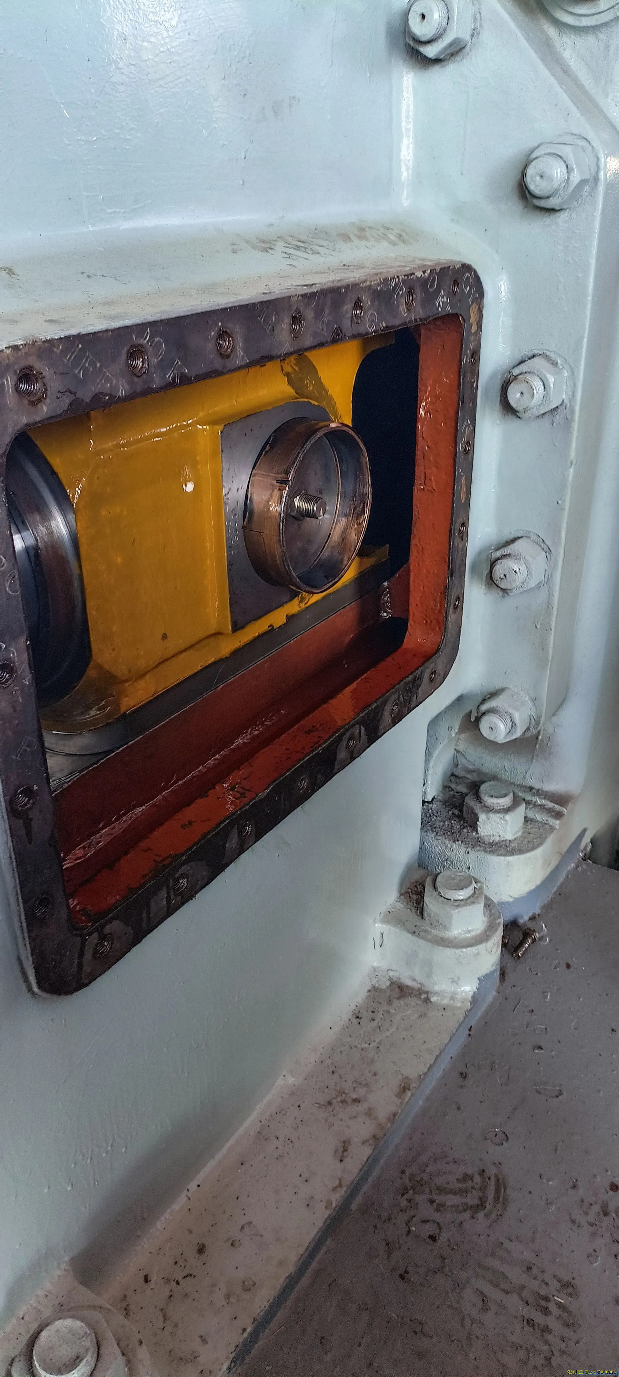

image.webp     车间往复式压缩机铜套出来了,求原因分析。

解体就知道了
大多数原因是安装问题,卡环没入槽。或卡圈质量问题(可能性不大)。

像这种情况,铜套松、转了,必须进行更换,因为铜套和连杆是过硬配合
