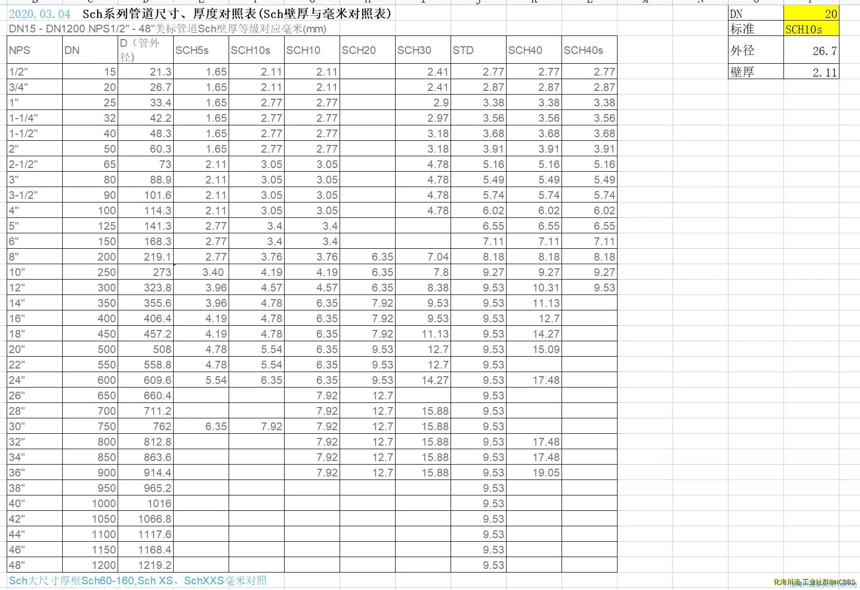

管道壁厚查询实现自动查询出结果
使用了两种方法
第一种使用VLOOKUP函数和MATCH函数
第二种使用wps的JS宏
地址
https://www.aliyundrive.com/s/ZbczSjjehT8

思路不错,自动出结果。但对于这种数据不多的表,还是直接在表里查内容准确。毕竟你VLOOKUP输错了一个查找词,结果也出不来。有输入的时间,都够在表里查到结果了。

INDEX  MATCH
