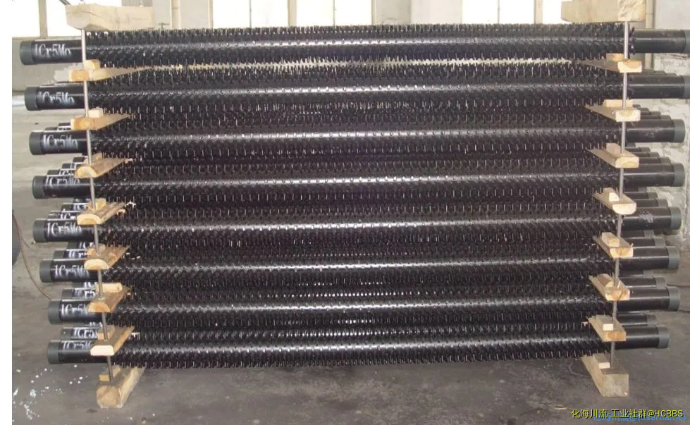

[资源分享] 【海川设备猜猜看】这样多的狼牙棒干嘛的?

看着像输送物料的绞龙,也有破碎机的转子是这样,但没见过这么大的

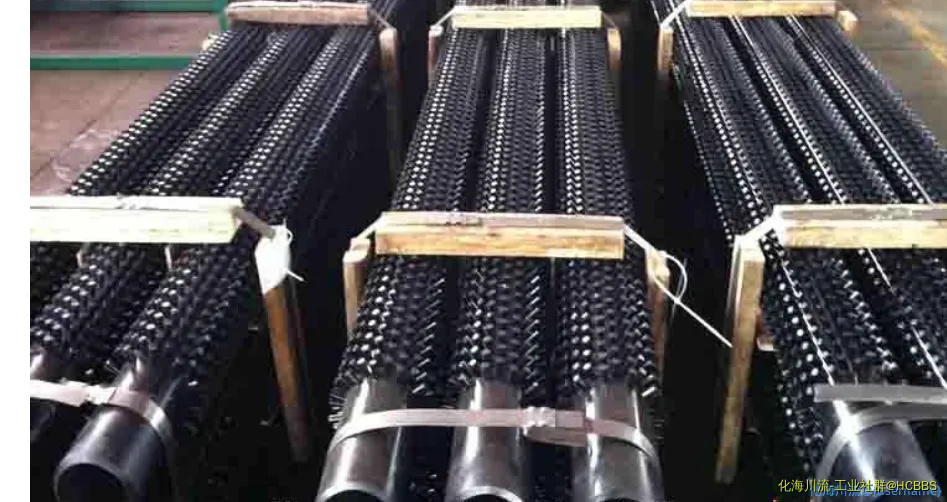

钉头管(又称针形管)采用四方形或六角形布置、等分焊接在换热管表面上的圆柱针。由四方形或六角形强化换热钉头管组装焊接形成高效节能针形管换热管组,由于钉头管针肋是一种悬臂结构,结构紧凑,在气流的冲击作用下  详情 回复 发表于 2022-3-6 10:31

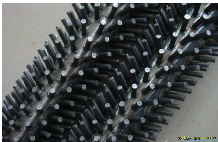

自动焊接 [attachimg]2961864[/attachimg]  详情 回复 发表于 2022-3-3 14:19

钉头管组特别适应于结构紧凑的余热锅炉、燃油、燃气锅炉和油加热器中,在同样的换热量下,其重量、外形尺寸有较大幅度的下降。钉头管组的防积灰性能较其他常规强化传热锅炉管有较大的改善。在烟温很低的情况下,钉头  详情 回复 发表于 2022-3-6 10:32

看着像管子,应该是加强传热用的
应该是高温反应条件下强放热或强吸热的管式反应器。管上带刺使用效果才爽

不是蛟龙,你被迷惑了

增大接触面积

不是破碎

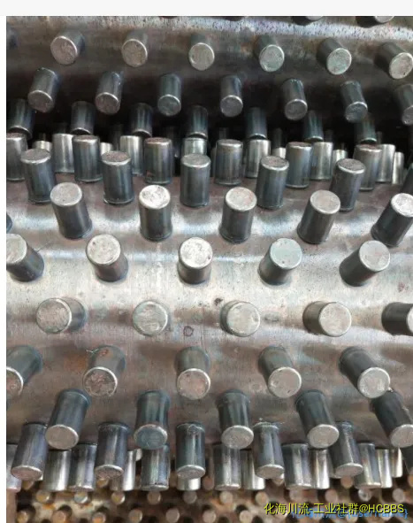

气流旋风干燥器滤饼进料的分散器,安装在干燥器进料口,用来将上游离心机产生的滤饼打散(狼牙棒在电机驱动下转动),使滤饼分散于干燥器内的热气流中。

有相关图片吗

钉头管。
一般用于加热炉空气预热器

和翅片管异曲同工

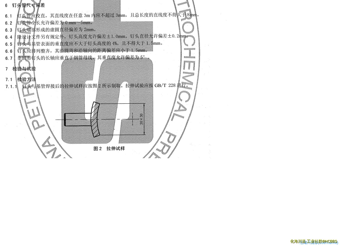

专业,一下就给出规范了
赞一个

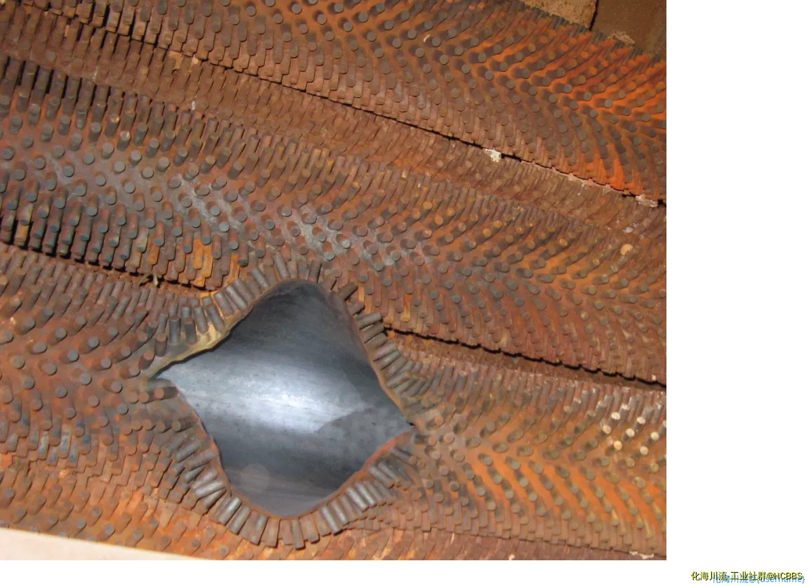

这个是什么没有看懂
