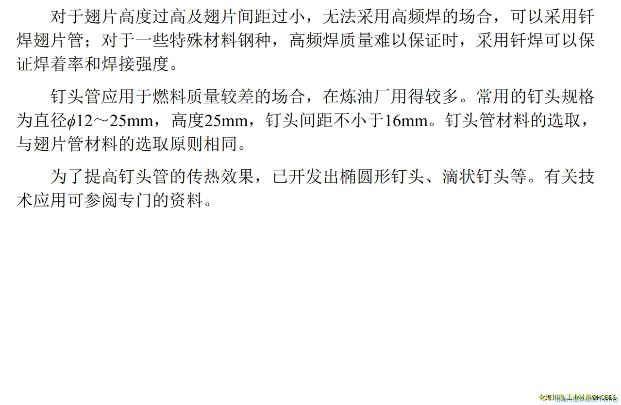

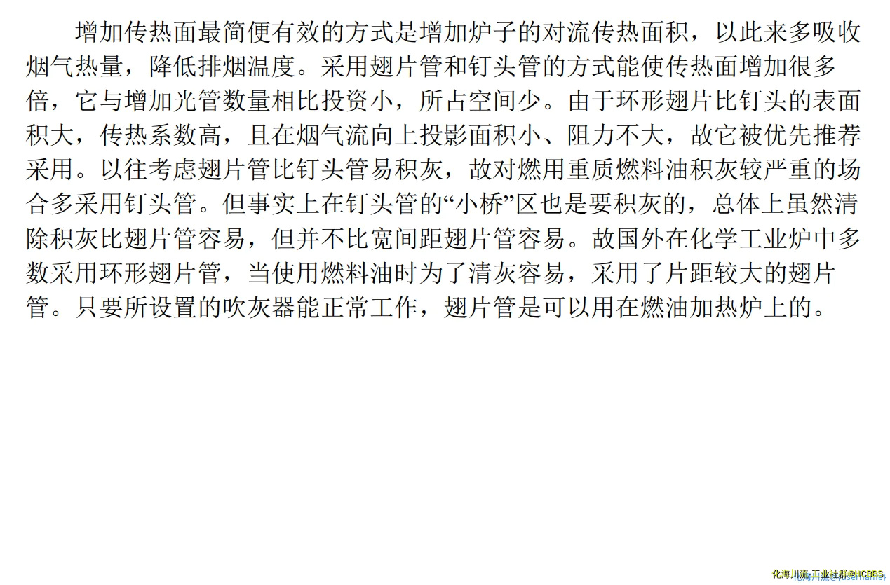

发表于 2022-3-3 15:29:01

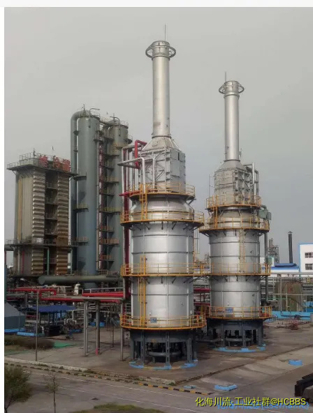

这个是一种余热锅炉
发表于 2022-3-6 11:31:06
