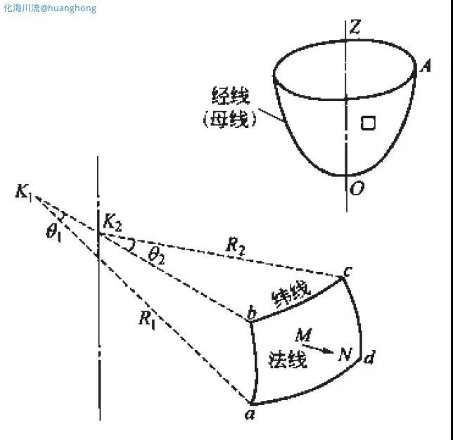

压力容器,其圆简和封头绝大多数属于薄壁回转壳体,特点是内部压力均匀地垂直作用在器壁的内表面上,这部分力由器壁承受。
对封头的压力将使圆筒部分在横断面上破裂,这时沿断面分布的应力为a1,其作用方向是沿着容器的轴线方向,称为“经向应力”或“轴向应力”。而对筒壁的压力将使筒壁沿着周向破裂,这种圆周的切线方向产生的应力,称为“周向应力”或“环向应力”。
为分析求解薄壁壳体中的这两个应力值可以用两种理论,即无力矩理论和有力矩理论。
无力矩理论又称为薄膜理论。
它假定壁厚与直径相比很小,认为壁厚很薄几乎像薄膜那样,只承受拉应力或压应力,不承受弯矩,且认为壳体内的应力沿厚度是均匀分布的,这种器壁的应力又称为“薄膜应力”。
设计上规定,壁厚与内径之比小于1/10,即壳体外径与内径之比K≤1.2的情况属于旋转薄壳。
有力矩理论认为壳体内不但有拉应力或压应力,同时还存在着弯曲应力,但经分析发现弯曲应力与周向应力相比较是一个很微小的数值。为了简化计算,采用无力矩理论的假定,其计算结果的精度同样可以满足工程需要。
无力矩理论的假定条件
(1)壳体应具有连续曲面。变形不连续将直接导致局部弯曲,破坏无力矩应力状态。
(2)壳体上的外载荷应当是连续的。作为无力矩壳体,实际上不能承受垂直于壳壁的集中力与力矩。在集中力作用下壳体的应力状况将是有矩的。
(3)壳体边界的固定形式应该是自由支撑的。
客观世界中能够同时满足上述要求的情况,恐怕只有“气球”。设计中经常需要借助薄膜理论讨论方案,此时,如果引入“气球”模型,容易理解要点,把握实质。
