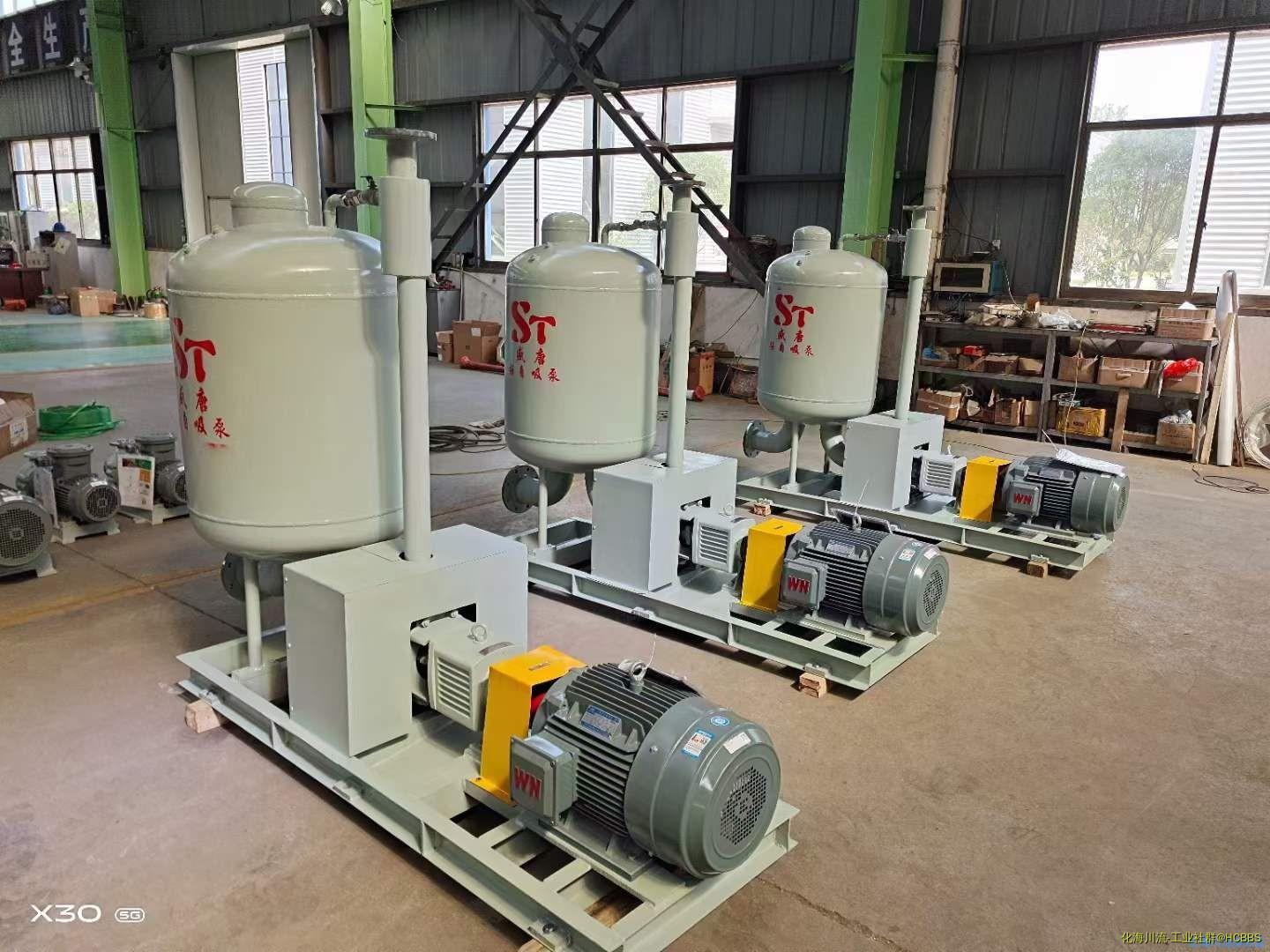

1.THXZ是将离心泵和自吸离心泵性能相结合,自行设计研发的强自吸的新型工业用泵;
2.泵体、泵盖、叶轮等过流部件均采用优质不锈钢或特殊材料制造;
3.轴封为内装式单端面机械密封,对磨的密封面可选配:碳化硅、硬质合金等材料;
5.卧式安装,振动小,噪音低,运行平稳,国际标准设计;
6.气液混合自吸式设计,具有强自吸功能,自吸高度可达8.5m;

这分离室体积设计余量很大哈

气蚀余量多少?

这不就是虹吸桶吗?无非出口做了个回流。

是的,泵的基础上添加了虹吸桶

气蚀余量都不明确,就吸上8.5米

吸程6米,但是入口管道15米,DN250管道,是不是虹吸罐体积非常大?
