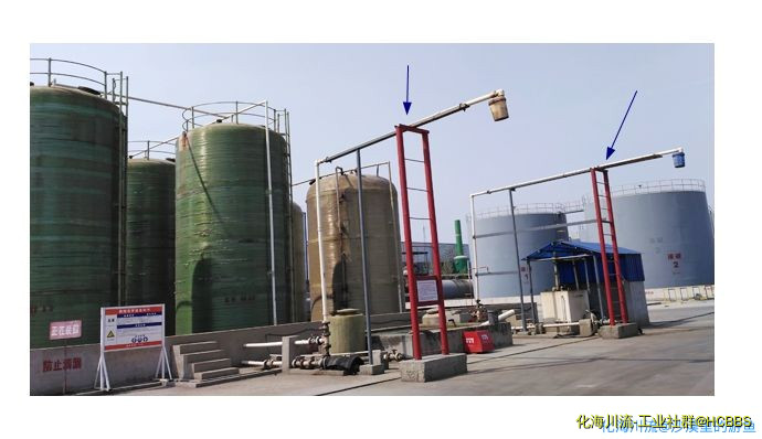

[资源分享] 【海川设备猜猜看】罐区外边这个管子挂一个桶干嘛的?

管道滴漏接液吧

有道理,这个立柱好像做成了梯子形状的 [attachimg]2932683[/attachimg]  详情 回复 发表于 2021-11-30 15:10

有道理,这个立柱好像做成了梯子形状的

这个好像是罐区装车的发货口,发完货后下面接桶防止液体污染地面。看不出高度如何,人员应该是直接爬向车辆吧。不太可能是在立着的管架子上下。  详情 回复 发表于 2021-12-3 13:32

接液桶用于装车立管装车后管内液体滴到地面上

两个桶还不一样呢,是不是不一样的物料作为区分????  详情 回复 发表于 2021-11-30 17:31

黄油桶利旧,有啥用啥,用作装车口的接油桶,小旧单位一般都这样。  详情 回复 发表于 2021-12-2 16:32
有可能用来区分不同介质,也有可能是刚好两个桶颜色不一样,这没有统一的规定  详情 回复 发表于 2021-11-30 17:45

仔细看一下的话你们会发现白色管道是从泵出口过来的,一般的情况来讲这个是装车管道,带个桶是为了防止液体滴落,,看罐子材料是玻璃钢的必然是腐蚀性的液体,桶的颜色不同,应该是买的时候不是一个批次的,看使用周期了

这个一般都是回收装卸后管道余液和管道内部气相冷凝液用的,该管线正常应该是有坡度的

……物料装完车后用桶接一下管道中可能残存的物料,避免滴落到地面造成腐蚀污染,两个桶就是盛过润滑油之类的那种的废塑料桶,废物利用

但一个照片,桶又这么高让人猜,真有点强人所难。
结合工作岗位看,如果管子下面再来个罐车,就一目了然了

为什么不做一个操作平台呢?  详情 回复 发表于 2021-12-1 11:34

为什么不做一个操作平台呢?

槽车就位后,在车顶操作。不必要建操作平台。  详情 回复 发表于 2021-12-1 14:16
装完车,收集管道残余滴漏物料

接冷凝液的把

怎么上下,利用槽车的上下设施吗??  详情 回复 发表于 2021-12-1 14:21

当前环保压力下,这种景象已经不多见了

对,检查到又是整改项  详情 回复 发表于 2021-12-1 14:49

怎么上下,利用槽车的上下设施吗??

对,槽车上有上下爬梯的。  详情 回复 发表于 2021-12-3 14:17
应该做一个装车平台+鹤管,酸性气体另外设置气相平衡管,酸性物料储罐排空设置尾气吸收。
另外管道材质使用PPR易变形老化,热熔位置容易泄露。一般中小型的工厂才使用这种管道材质,便宜安装快。

对,检查到又是整改项

罐区装槽罐车用的,防止管道内的料滴漏。
