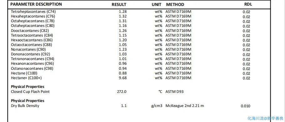

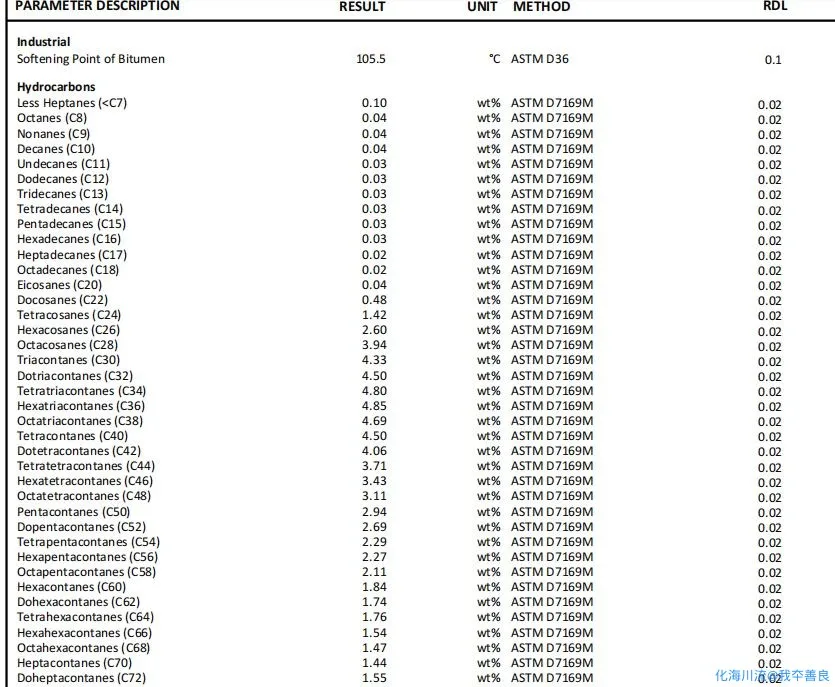

有一份重质油品气相色谱分析,将谈分布进行指标对应,请大家看如何理解,如常规实沸点蒸馏对比,有什么对应关系?
