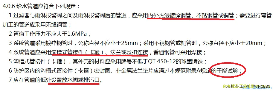

根据GB 50074-2002石油库设计规范第14.1.5: 石油库主要生产作业场所的配电电缆应采用铜芯电缆,并宜采用直埋或电缆沟充砂敷设。罐区内的电缆按照规范必须埋地敷设。罐区内的消防喷淋管道是否必须埋地敷设
