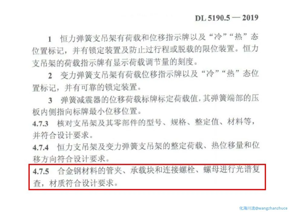

各位大神:
      根据《DL 5190.5-2019 电力建设施工技术规范 第5部分:管道及系统》标准中,有以下要求。请问什么样的支吊架材质算合金钢?

这个标准讲支吊架采用合金钢材料进行的验收要求。
一般是指耐热合金钢

wangzhanzhuce楼主 VIP会员 永久VIP | 显示全部楼层       最后访问IP浙江省
您好,这种有没有可以参考的标准规定

wangzhanzhuce 发表于 2021-12-17 12:48
您好,这种有没有可以参考的标准规定
以前在设计院 的说明中又看到
