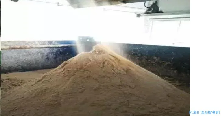

北方大雪,工厂堆积如小山般的工业杂盐终于又有去处了,融雪....
可这融化的含盐雪水渗入公路路基、流入河流中(如:黄河),造成公路路基钢筋腐蚀,黄河两岸盐碱化....
问:你单位的工业杂盐去向何处?

主要是钠盐,含氯根、硫酸根,对道桥有腐蚀,同时增加水体的盐碱化。  详情 回复 发表于 2021-11-8 11:49

工业杂盐来自工业循环水中的加药剂,经浓盐水蒸发结晶(即:零排放装置),产生的工业杂盐不经结晶分质处理是没有什么商品价值(理论上是固体危废),如果经融雪又回到公共水体,是一种环境污染。  详情 回复 发表于 2021-11-8 16:20

销售不了,倒贴钱都没人要。需要进一步分质精制成工业原料级氯化钠。  详情 回复 发表于 2021-11-10 15:44

目前国内离子膜烧碱工厂的工业盐原料使用量超过五千万吨,但是,即使是经过结晶分质处理得到的废水“零”排放副产杂盐,部分使用后也仍然会影响到离子膜烧碱装置的稳定运行,最主要的还是化学有机物含量的影响。而且工业盐每吨二百余元的较低价格,也使得氯碱企业不愿意冒风险去使用副产杂盐。因此,要么是产出副产杂盐的企业提升去除化学有机物等的副产杂盐提质技术,要么是氯碱企业提升盐水预处理技术,才能实现副产杂盐在氯碱行业的再利用。

零排放-------------感觉是个伪命题。。。废水要零排放,只能蒸发水份出固体杂盐,这个蒸发过程的能耗代价有点高,只能与相关产业联合利用废水,才能达到目的,才能达到循环。  详情 回复 发表于 2021-11-15 11:19

咋就成“伪命题”呢?现在电力行业、煤化工行业都要求零排放。  详情 回复 发表于 2021-11-15 12:30

不是伪命题,而是个悖论,一边要零排放,一边又得蒸发出盐,盐又没有好的用途。  详情 回复 发表于 2021-11-18 15:17
