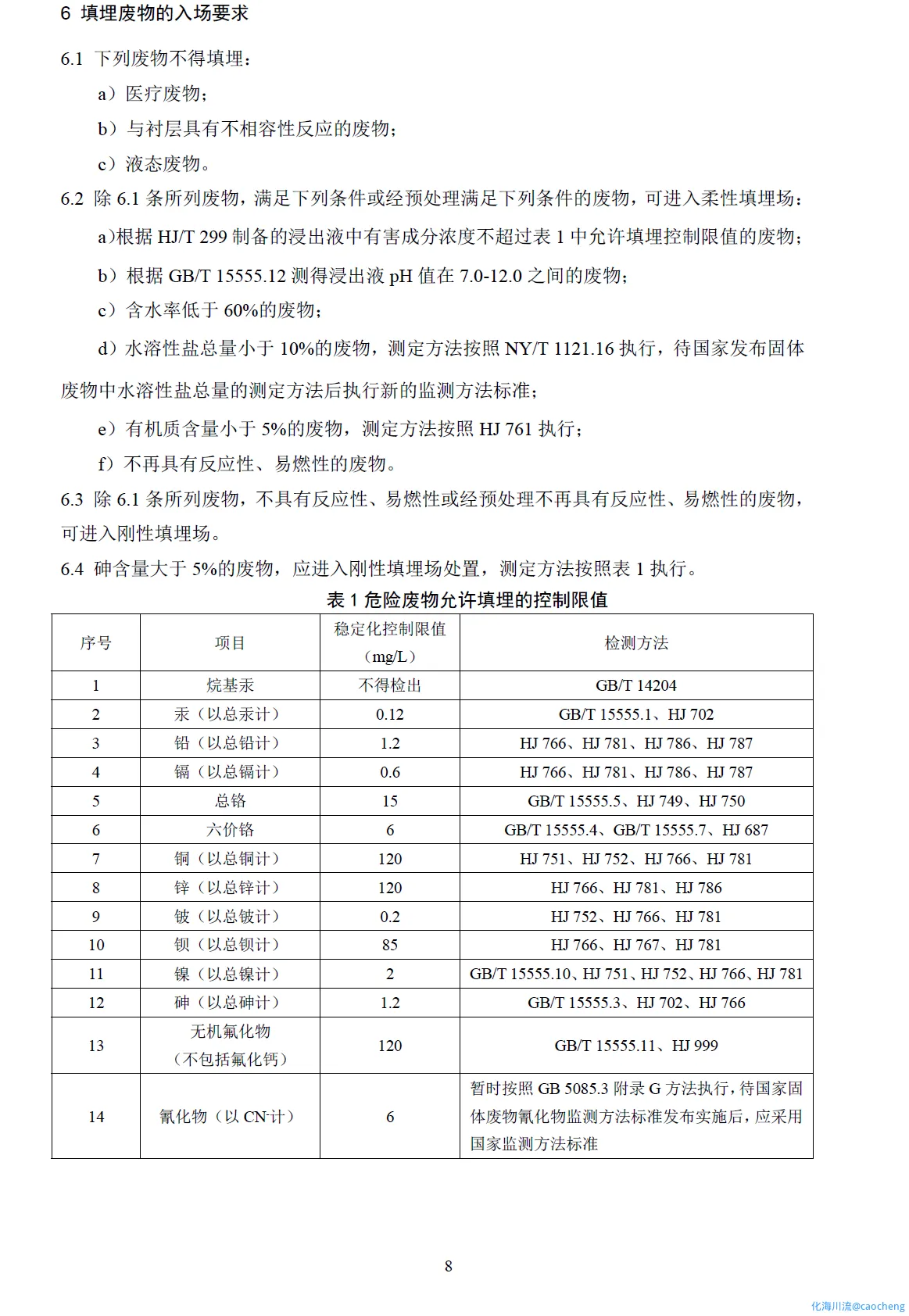

简介--要进填埋场吧-登录查看全文
发表于 2021-12-7 15:55:17
零排放的杂盐属于工业危废,含多种重金属离子和有机物,不允许填埋。  详情 回复 发表于 2021-12-7 16:20
智者明 + 10 深入讨论
简介--caocheng 发表于 2021-12-7 15:55 要进填埋场吧 零排放的杂盐属于工业危废,含多种重金属离子和有机物,不允许填埋。-登录查看全文
发表于 2021-12-7 16:20:48
简介--刚性填埋-登录查看全文
