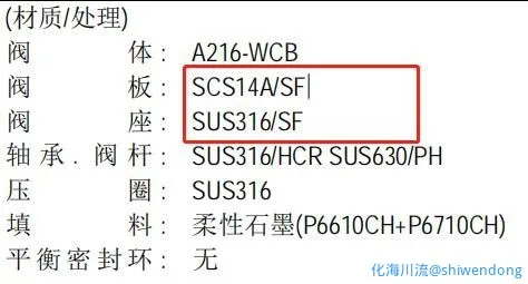

[求助] SUS316/SF 其中SF代表什么
4.3K |7
shiwendong | 显示全部楼层 |阅读模式       最后访问IP上海市
SUS316/SF 其中SF代表什么
发表于 2021-10-30 20:56:14
材质
材质
沙漠里的游鱼 + 3 深入讨论
当前内容由会员用户名 shiwendong 发布!权益归其或其声明的所有人所有 仅代表其个人观点, 仅供个人学习、研究之用。
只查阅得到这个
SUS316F不锈钢简介:
  SUS316F不锈钢属于奥氏体易切削高级不锈钢(添加适量的硫),抗腐蚀性好,易车易加工,光洁度好,适用於轴心等零件。SUS316F不锈钢塑性、韧性、冷变性、焊接工艺性能良好,添加Mo元素使其获得一种抗腐蚀的特殊结构。由于较之SUS304其具有更好的抗氯化物腐蚀能力因而也作“船用钢”来使用。
发表于 2021-11-1 16:57:47
JIS日本  Carbon Steel Forgings for General Use    所以怀疑  SF为 锻钢。日本SCS 14A相当于美国CF8M  。

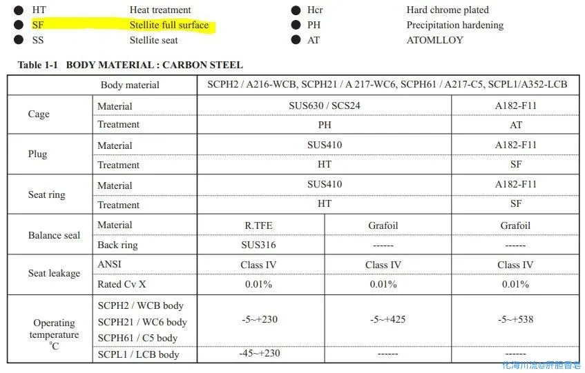

发表于 2021-11-1 21:38:32
沙漠里的游鱼 + 3 深入讨论
肝胆香皂VIP会员 VIP会员 | 显示全部楼层       最后访问IP北京市
阀座堆焊司太立的缩写,貌似小日本的阀门样本上会这么写 - STELLITE FULL SURFACE

沙漠里的游鱼 + 6 深入讨论
初心_E8JnKVIP会员 VIP会员 | 显示全部楼层       最后访问IP山东省
SF 司太来堆焊,是用作防腐蚀的保护层
