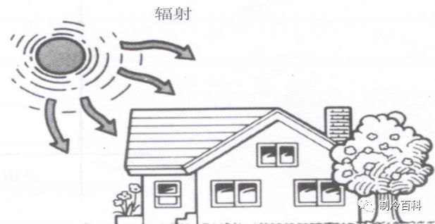

4、热量、汽化、液化
热量传递的途径有:传导、对流、辐射。
登录/注册后可看大图
热对流:热对流是受热的液体或气体运动传递热量;热辐射:热辐射是以红外线的方式发射和传递热量。
