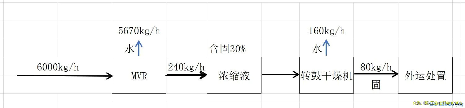

三、 垃圾渗滤液干燥工艺
垃圾渗透液膜后浓液,需根据具体成分制定完善的预处理工艺。
经MVR蒸发浓缩装置浓缩后的浓缩液,送往转鼓干燥机。它能够将浓缩液进一步提浓至含水量≤8%,此时浓缩液已经固化,方便运输、填埋等后续处理。
四、 工艺路线图
例如某填埋场膜后浓缩液处理量6t/d,经过MVR蒸发浓缩系统蒸发后,蒸发掉水5.76t/h,剩余浓缩液0.24t/h。此时再将浓缩液送往转鼓干燥机干化,处理后固体物含水率仅有5%左右。
五、 总结
垃圾渗透液浓液在处理过程中,最常遇到的问题有两方面。一是设备易结垢,无法持续稳定运行的问题。该处理方法结合国内外先进的蒸发器技术,制定出符合该料液蒸发的处理工艺,达到国内先进水平。
二是浓缩液含水率高的问题。浓缩液成分复杂,如果采用离心机或压滤机脱水,避免不了堵塞滤网的问题。而转鼓干燥机,没有滤网,不会结垢,容易清洗,体积小,操作简便,非常适合垃圾渗透液废水的干燥减量处理。

有案例吗?对比刮板蒸发器呢?
发表于 2021-9-22 17:05:23
爱Drying楼主 VIP会员 永久VIP | 显示全部楼层       最后访问IP江苏省
ttm_F5z5c 发表于 2021-9-22 17:05
有案例吗?对比刮板蒸发器呢?
您好,有多家实际案例的。
新的工艺,与市面上之前的设备有很大不同。
发表于 2021-9-22 18:59:08

这些蒸发出来的水,到底是怎么处理的,没有污染吗?
发表于 2021-9-23 08:38:04
蒸发出来的水汽一般都是经过除尘器都排空,符合排放要求就行。
发表于 2021-9-23 19:18:11

zuodouwenVIP会员 VIP会员 | 显示全部楼层       最后访问IP北京市
垃圾渗滤液石家庄博特采用MVR蒸发浓缩器+内刮刀式蒸发干燥机实现固化。垃圾渗滤液蒸发固体技术上可行,就是基本没有可回收资源,属于高社会效益低经济效益的事情。
发表于 2022-2-9 13:52:20
