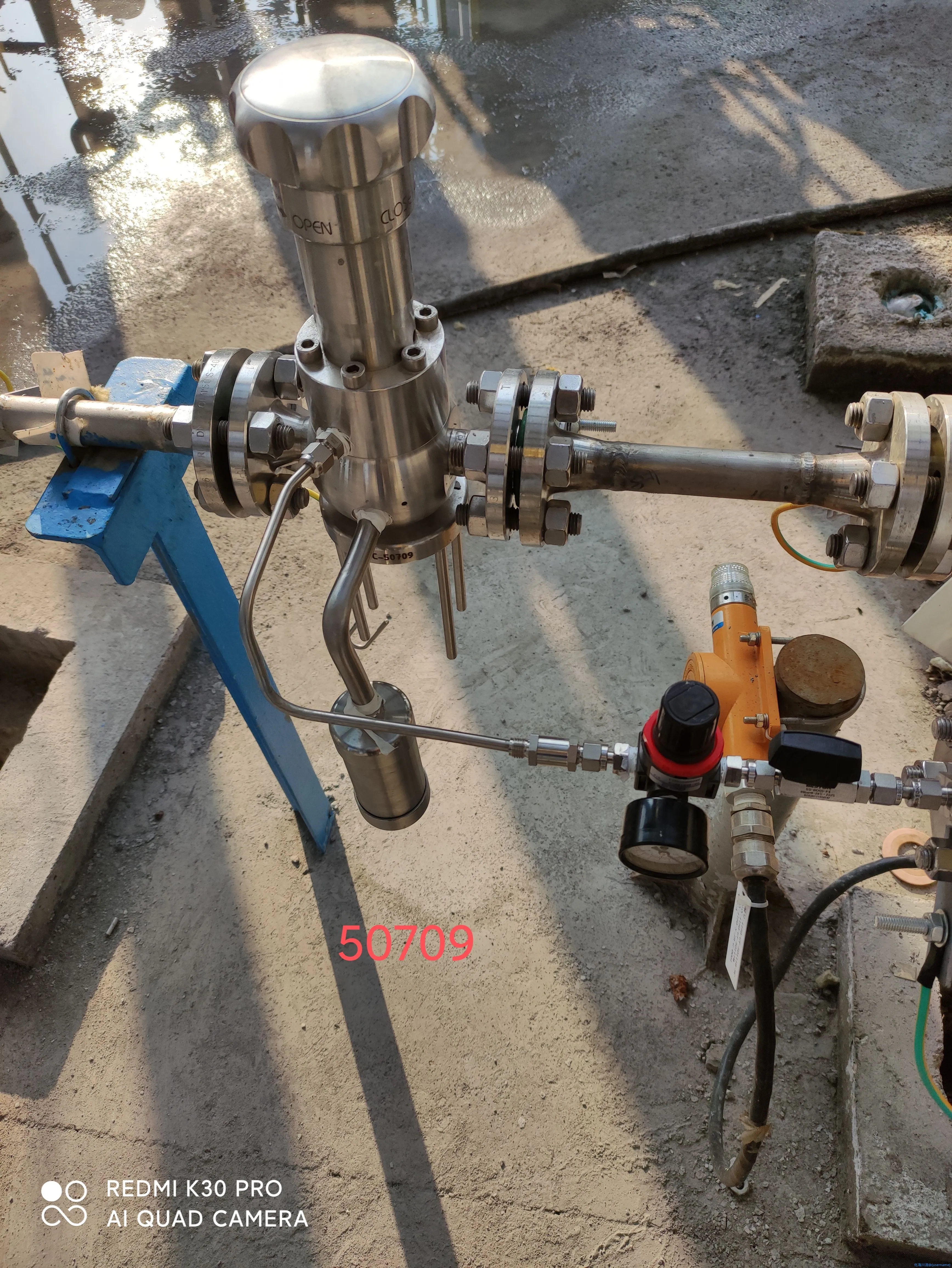

《石油化工密闭采样安全要求》中要求:密闭采样应流程设计合理,采样时泄放出的有毒、有害或可燃介质应有回收或安全处理措施。关于这一条要求如何理解?
   1、是要在取样箱上增加抽负压装置,把泄漏出的介质抽走?但抽到哪里去呢?大部分是空气,不能去火炬系统。
   2、取样钢瓶卸下后,前后手阀到钢瓶之间管路里的介质会泄放出来,这边没办法密闭。

我们买的密闭取样器有放空,增加几个阀门而已

一般来说,密闭取样器设置在取样介质流经的管道上,管道前后存在压降,从管道高压端导出介质至密闭取样器,流经取样钢瓶后回到管道低压端,介质流经取样钢瓶置换1-3分钟后关闭取样钢瓶前后阀,打开旁路阀,取下钢瓶,完成取样。密闭取样器样式网上搜索。现在市面上的密闭取样器多能做到无泄漏取样,密闭取样器买回来后会有安装使用说明。

瑞士BIAR密闭取样器

尾气活性碳罐回收 根据不同取样介质配备不同取样容器 取样后阀门自动关闭 无残留
