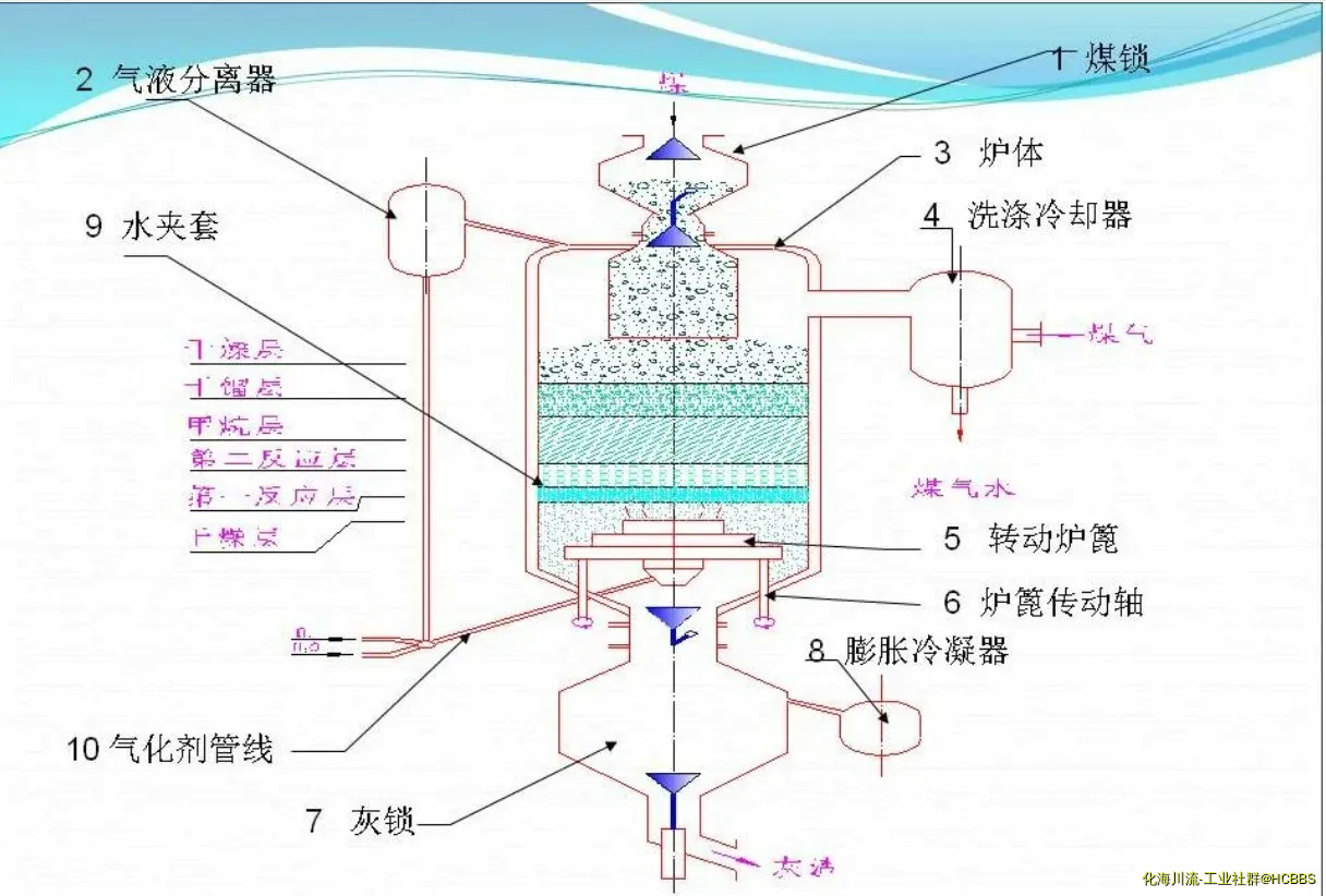

沙漠里的游鱼 发表于 2021-7-26 17:45
鲁奇炉在中国好像不成功
大唐克旗项目气化炉腐蚀原因分析
内蒙古大唐国际克旗煤制天然气项目采用蒙东胜利煤田的褐煤为原料。2014年1月6日,大唐克旗煤制天然气项目的工艺人员发现221#气化炉运行参数出现异常。经过分析判断,怀疑夹套泄露。后经停炉检查,确认该气化炉夹套腐蚀、减薄、泄露。在以后1周的气化炉运行中,发现多台气化炉存在同样的问题。为确保安全稳定生产,经请示上级公司,1月17日,项目开始化工区系统停车,并安排各项防冻工作。1月18日,气化炉停车后的第二天,山西潞安矿业集团公司、赛鼎工程公司、北京科技大学、太原重工股份有限公司、大唐国际化工研究院等有关企业代表和专家齐聚公司现场,集思广益为气化炉问诊把脉。通过专家们的认真论证和考究,发现该煤灰中的氧化钠、氧化钾含量偏高,其硫酸盐是夹套内壁减薄的主要原因,钒含量也偏高。同时夹套板底部32毫米的15CrMo板减薄部位出现规律性竖向沟流槽,有可能是气化剂布气不均,局部出现煤灰流化磨蚀导致减薄。找到了问题的根源,专家们对症下药,给出了修复意见:将下部15CrMoR板割除,更换为32毫米的Q245R带极堆焊3~5毫米的inconel625材料;原20R夹套腐蚀减薄部分,手工或自动堆焊3~5毫米的inconel625材料。
鲁奇气化炉内壁腐蚀问题分析
由此看来,无论是新疆广汇还是大唐克旗的气化炉出现腐蚀的原因,都是原料煤质的问题。其中煤灰成分中各种元素或金属离子的含量是造成气化炉腐蚀的主要原因。鲁奇碎煤加压气化使用的都是年轻的褐煤,褐煤和设备材质不匹配导致了气化炉停车。
当然,也不能片面地说是煤质腐蚀了气化炉内壁,也不能偏面地说是气化炉材质不合适,只能说煤质和设备材质不协调。特定的煤质对应特定的材质,反过来说特定的材质对应特定的煤质,这才是解决问题的途径。只有找到适合该煤质的材质,才可以解决气化炉不被腐蚀而停产。
鲁奇气化炉引进国内几十年了,但是气化炉内壁腐蚀最近几年才出现。以前气化炉没有出现腐蚀的时候,所用的煤是地下深层煤矿开采。该煤质对应的气化炉材质是Q245R。最近几年大量开采露天煤矿,这样的煤质比较年轻,接近褐煤和贫煤,煤的热值很低,一般3500大卡左右,煤的固定碳含量低到45%左右,碱金属含量超标,全硫元素大于1%。这样的煤质已经和Q245R不匹配了,导致气化炉内壁腐蚀。还有一个原因,原来的煤化工项目煤质一般不会有大的变化,而现在在市场经济的作用下,一些企业为了追求利益最大化而采购劣质煤,或者煤质更换频繁,最后导致了气化内壁腐蚀。而那些坚持高价采购指定煤质的企业,实现了长周期运行,反而获得了较好的经济利益。通过上述案例的分析结果,目前市面上面的材质,只有镍基合金NS336和年轻褐煤质匹配,气化炉内壁不发生腐蚀,气化炉可以长周期运行。
找出了适合的煤质,镍基合金的堆焊技术工艺也很重要。堆焊层的焊接工艺技术也是影响鲁奇气化长周期运行的重要因素。气化炉内壁镍基合金堆焊工艺非常讲究,母材和合金材料的相变温度和膨胀系数越接近越好。堆焊既可以强化母材或者设备的表面,也可以修复设备因服役而产生的失效部位。不需要设备全部材质是镍基合金,只需要在气化炉内壁堆焊一层3~5毫米厚的合金。堆焊技术一般是设备制造过程堆焊,还有就是设备失效部位现场人工堆焊,堆焊过程中的环境气候条件,包括湿度,温度,工作介质等,影响了堆焊层的质量。堆焊技术决定了使用寿命和强度,影响煤化工长周期运行。新疆广汇案列中是人工堆焊,使用过程中堆焊材料出现轻微的裂纹。
对于准备新上煤化工项目的企业,笔者的建议是,不要单纯选择气化技术,也不要单纯选择煤质。要确定煤质和气化技术的优先选择权利。如果煤矿是确定的,那就通过煤质试烧来确定气化技术。如果煤质和气化技术都是确定的,那就需要通过煤质分析数据下手,在确定的气化技术设备方面重新设计,使气化炉适合该煤种。(中国煤化工)
