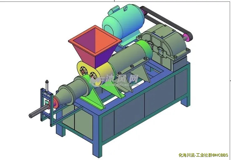

[资源分享] 【海川设备猜猜看】好像制作膨化食品,为气化提供原料

气化原料一般是水煤浆、煤粉,这个怎么是气化的原料?有点像生物质发电的原料。  详情 回复 发表于 2021-7-23 18:22

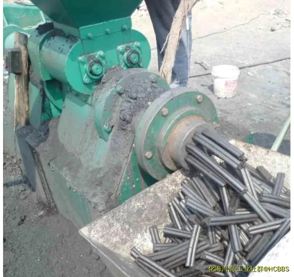

膨化玉米棒膨化机

挤出功能是一样的,没有膨化功能了  详情 回复 发表于 2021-7-23 18:07

挤出功能是一样的,没有膨化功能了

你说的是现在煤气化,吃细粮了,以前的

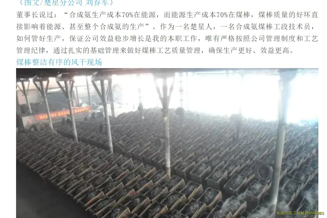

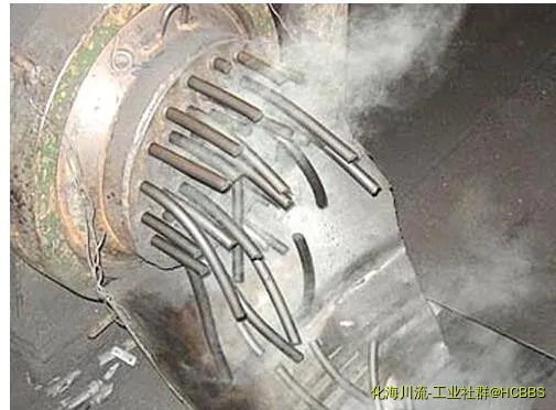

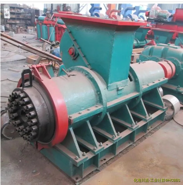

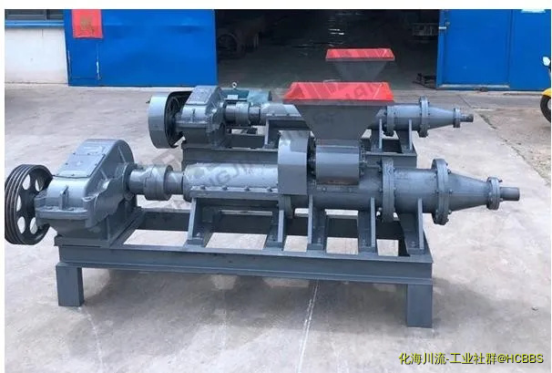

这是制作型煤吗

对的,做成便于反应的形状

哪些煤制气企业需要做成型煤呢

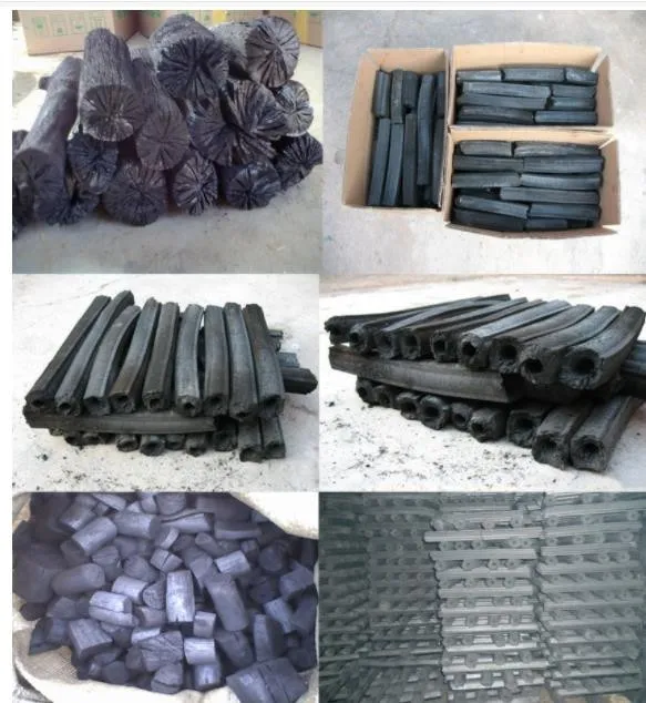

随着固定床气化炉的强制淘汰,这类设备现在应该也非常少见了。 十年前海川里还能见到做型煤的朋友。 块煤价格太高,拿煤末来做型煤,可以节约大量成本。 造气型煤有煤棒和煤球两种,做成空心的可以提高孔隙率,  详情 回复 发表于 2021-8-13 15:58
