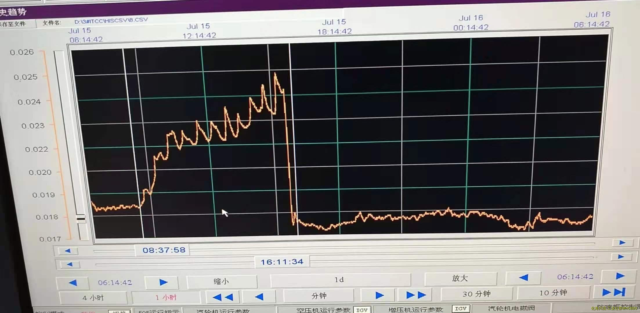

一台抽凝式汽轮机,辅助抽真空设备:真空抽气器,驱动蒸汽10公斤饱和蒸汽,最近真空出现下图波动(下图为绝压),真空有-0.081Mpa波动下降又缓慢上升再下降,最后涨至-0.075MPa。最后开启两台真空抽气器,真空稳定在-0.083MPa,求助广大海友真空出现这种趋势的原因?真空有漏点?真空抽气器原因?
