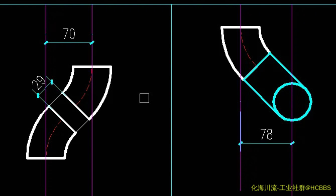

配管施工时是否允许将45度弯头或者90度弯头切割加工为任意角度弯头?截图是DN50的管件,管口中心70mm,如果用两个45度弯头,算出来中间短管29mm,不符合《工业金属管道设计规范》中“大于等于DN50的管道两条焊缝之间间距大于100mm的规定”,90度和45度斜接最小连接,又大于70mm。所以只有考虑把弯头切割成任意角度弯头,但是不知道规范是否允许?

1、没有禁止配管施工时将45度弯头或者90度弯头切割加工为任意角度弯头。
2、会产生问题:切割开的端口,尺寸偏差很大,不好对口
3、2条焊缝的间距,个人觉得中国的标准规定实在是不合理,总有避不开的时候。标准条件应写为  宜     而不是用  应  须  这样的字眼。
综上,你这个选取  就2个弯头 连接在一起,比较合适。

弯头可以切割,现场没有对焊的45度弯头也是拿90的切得,至于说规定要求小于等于DN100的焊缝间隙不小于100,大于等于150的不下于150,有人认为是从施工方便和焊接热影响区来考虑的,焊接问题现场什么难度都能焊接,热影响区也有人说没有那么大,有的位置实在没办法的时候几十的间距也就那样了

规范没有说不允许弯头切割,实际现场很多不规则角度的弯头都是用90度或者45度切割的

可以用45度或90度弯头切割成任意角度弯头,管道连接过程中很常见。

严格来说应该是不可以的。上述配管还是按2个弯头来做比较适宜,安装规范中还有一句话:定型管件除外,即可以放宽最小尺寸的要求。这个问题在泵配管中经常遇到。

正常施工中经常对90/45度弯头进行切割,打磨成需要的弯头。当然,设计时还是需要尽量避免。

高压和高温管道是不允许的,以后很容易出现问题。

可以,压力管道安装标准中对直管的对接有长度要求,对管件的对接没有长度要求,只要标准中有这样的管件就行,正如老师所说,90度的切割成45度的,标准中有45度的管件,不管谁来切割只要符合标准中的管件的要求,没有谁问是谁切割的。
