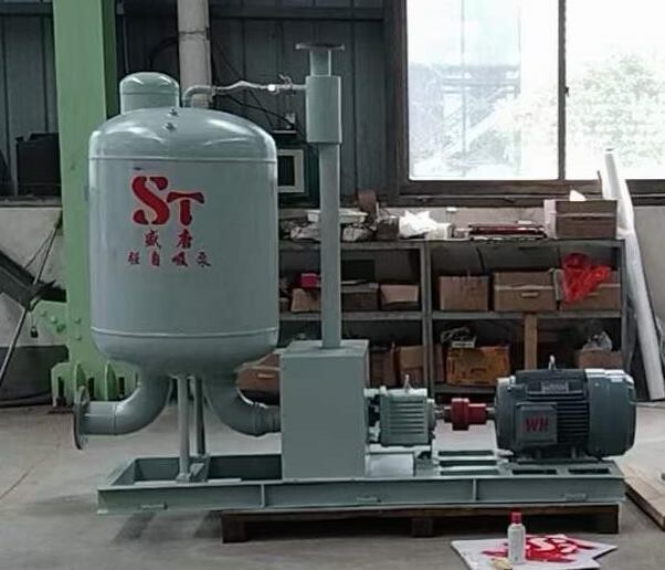

图片上漩涡泵吧
发表于 2021-7-9 15:13:11

苏亚楼主 VIP会员 VIP会员 | 显示全部楼层       最后访问IP安徽省
离心泵
