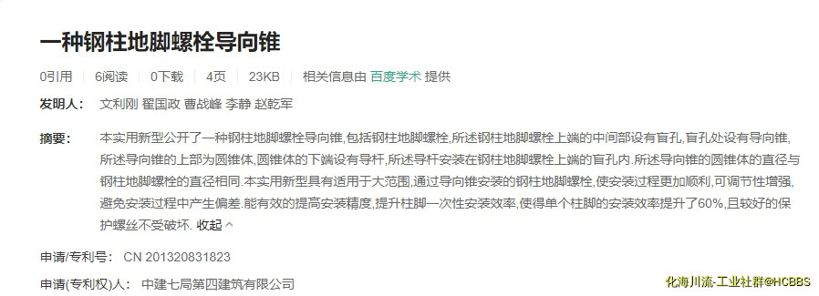

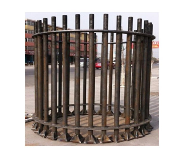

方便设备安装,做的导向头。不需要每个都有,多了反而不好安装
说得对,欢迎更多交流
