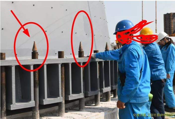

看一个大件吊装的报道看到大件基础螺栓的顶部有一个尖锥
这个尖锥起到什么作用呢??

方便地脚螺栓穿孔,引导作用

liu870611 发表于 2021-7-1 15:58
方便地脚螺栓穿孔,引导作用
应该不是吧怎么相邻的一个有一个没有
发表于 2021-7-1 16:00:29
都 有就没引导的功能了 地脚 有长有 短 才好 安装,多参加现场安装 就明白了  详情 回复 发表于 2021-7-23 08:12

我也觉得是方便地脚螺栓穿孔,螺栓太多,不容易穿进去。没必要每个都有

这个尖锥怎么安装在地脚螺栓上? 钻孔还是螺纹???  详情 回复 发表于 2021-7-1 17:33

yangjianyong 发表于 2021-7-1 16:00
应该不是吧怎么相邻的一个有一个没有
不需要每个都有,多数找正以后就顺利安装了,都有反而不好

导向作用

这个尖锥怎么安装在地脚螺栓上?
钻孔还是螺纹???
发表于 2021-7-1 17:33:43
应该都可以吧  详情 回复 发表于 2021-7-2 08:53

方便对准螺栓孔,引导落下?

设备安装时起到导向作用

引导头

方便螺栓孔就位。临时工装。
发表于 2021-7-2 09:47:57
这个东西是不是需要设计和地脚螺栓配套加工,还是施工单位自己做?  详情 回复 发表于 2021-7-2 09:51
