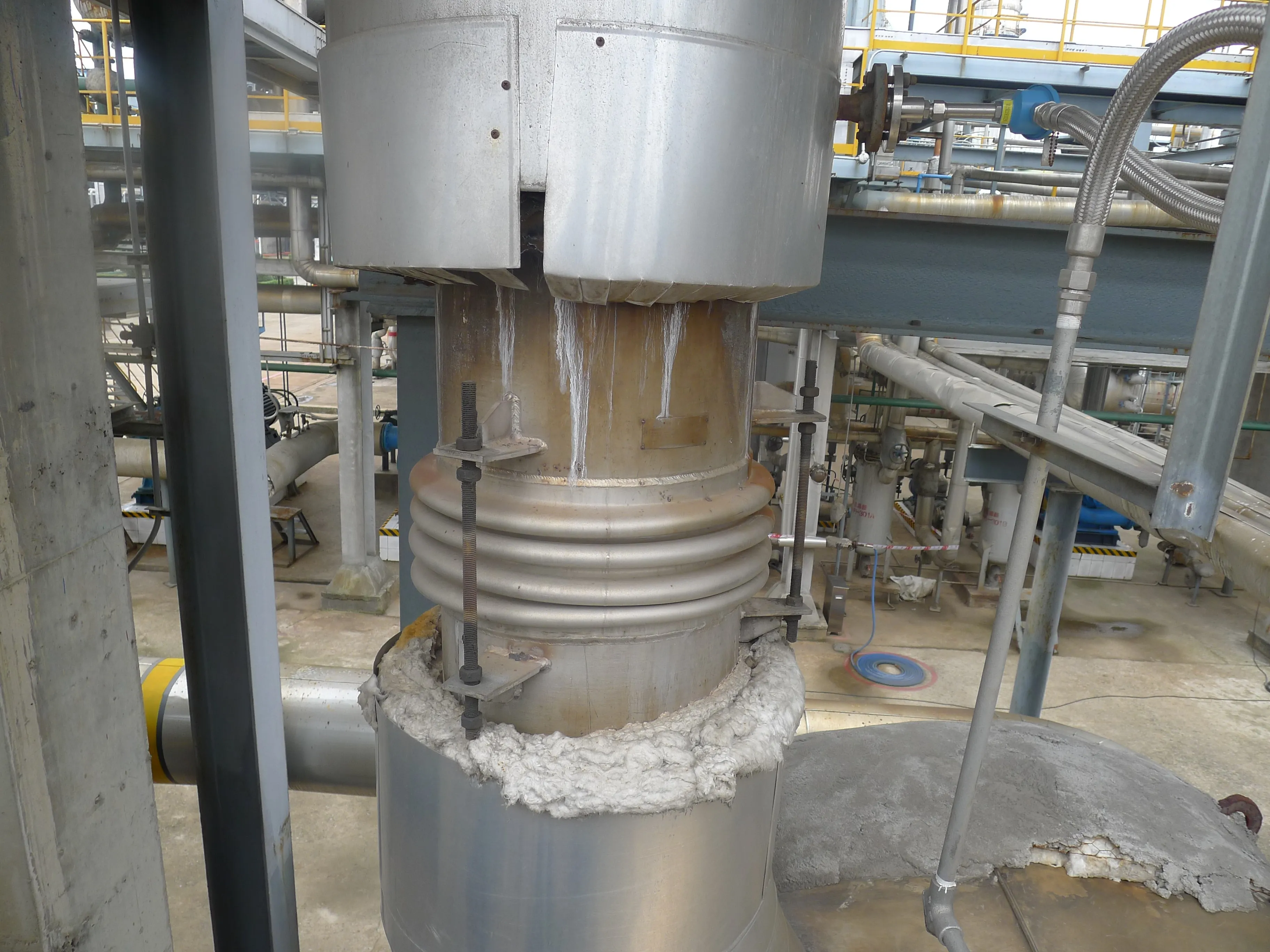

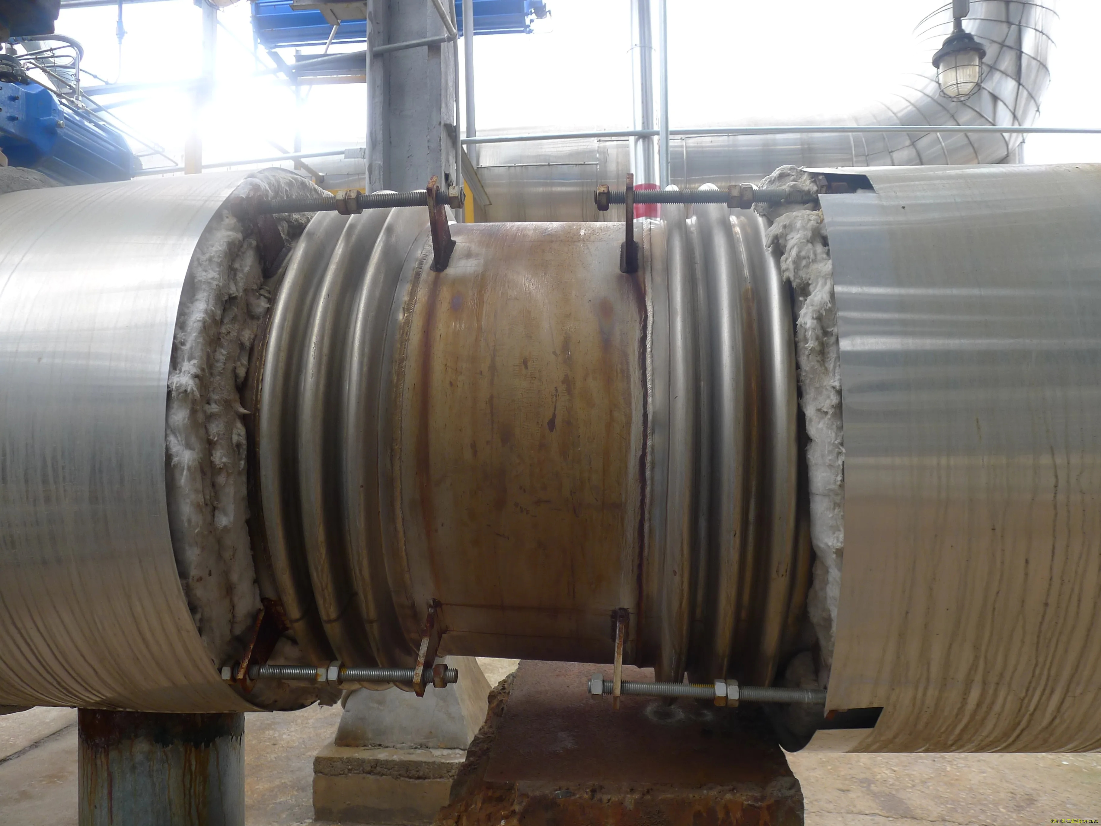

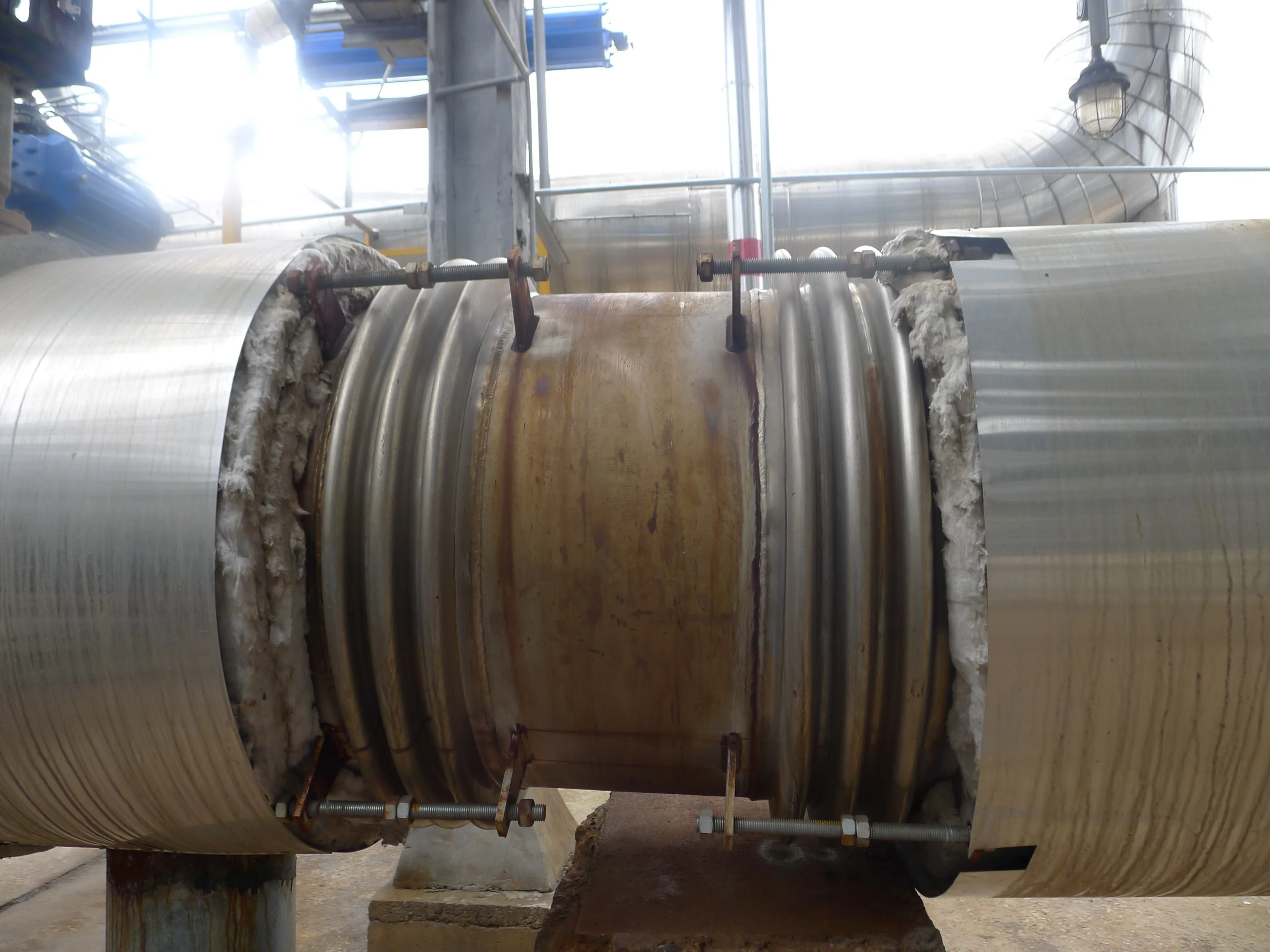

这个螺栓也可以理解为限位螺栓。具体操作应该是以正压管道为普遍,内侧螺栓应该完全的放松至最大,用外侧螺栓做限位锁定。具体要看管径,目测膨胀节的最大拉伸距离,或在试压时进行调节锁定。
如果是负压管道,就应该控制内侧限位了。
山寨理解,仅供参考。

应该拆除

膨胀节的螺栓分为两种,一种是承受管道内压推力的叫大拉杆,这种是不能拆除的,螺母松了也要拧紧;另一种是运输固定用的运输拉杆,通常上面涂有黄色油漆,膨胀节安装后必须拆除,这种拉杆也有将螺母涂黄漆的,需要将螺母松开到指定位置。

这个螺母是限位用的,螺母锁紧的位置取决于管线的膨胀节的设计补偿量,这是有计算的,参考GB/T 12777

这种拉杆至多作为承受轴向位移的拉杆,不能承受盲板力;图片上的拉杆通常为运输拉杆,大拉杆耳板会厚好多的

具体不是太了解,但是我记得是一段需要固定的,另一端好像是根据膨胀节进行计算,这个立着图片肯定是不对的
