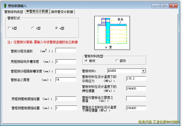

我做的是单管程换热器,SW6软件管板计算时一直提示输入一些不应该是小于等于零的参数 ,请检查输入数据。求教我是哪个没有输入啊?

sugar_EQLLVIP会员 VIP会员 | 显示全部楼层       最后访问IP四川省
受压失稳当量长度

wdqbm楼主 VIP会员 VIP会员 | 显示全部楼层       最后访问IP河南省
sugar_EQLL 发表于 2021-6-1 07:28
受压失稳当量长度
太感谢了,我刚开始以为这个不用填。现在已经校核成功了

tangzhenguoVIP会员 VIP会员 | 显示全部楼层       最后访问IP四川省

qyx2009VIP会员 VIP会员 | 显示全部楼层       最后访问IP山东省
管板与管板法兰厚度之差值也是要输入的,此值影响管板厚度。

店小贰VIP会员 VIP会员 | 显示全部楼层       最后访问IP山东省
1.单管程换热器,没有分程隔板槽,所以管板分程处面积为 0  不填  同事管程侧分程隔板槽深度 也为0 不填2.你的截图上管板名义厚度74mm,管板材料用的板材,应注意是Q345R(正火),建议改为锻件
3.管板的型式为延长部分兼做法兰的管板,此时管板与管板法兰的厚度之差不为0,应填写数值,常规按3mm
4.换热管与管板焊接长度1.5mm 不妥,焊接长度不应低于换热管壁厚2mm,
5.换热管受压失稳当量长度根据折流板间距,如实核算,还要注意折流板或支持板间的换热管无支撑跨距和折流板的最小厚度

w276429478VIP会员 VIP会员 | 显示全部楼层       最后访问IP湖北省
换热管与管板的焊接长度,一般取与换热管轴向力平行处换热管与焊缝交汇点的长度,且不应小于δt.不应取换热管伸出长度

gjw8699VIP会员 VIP会员 | 显示全部楼层       最后访问IP山东省
管板与管板法兰厚度差值没有输入,换热管受压失稳当量长度没有输入。
