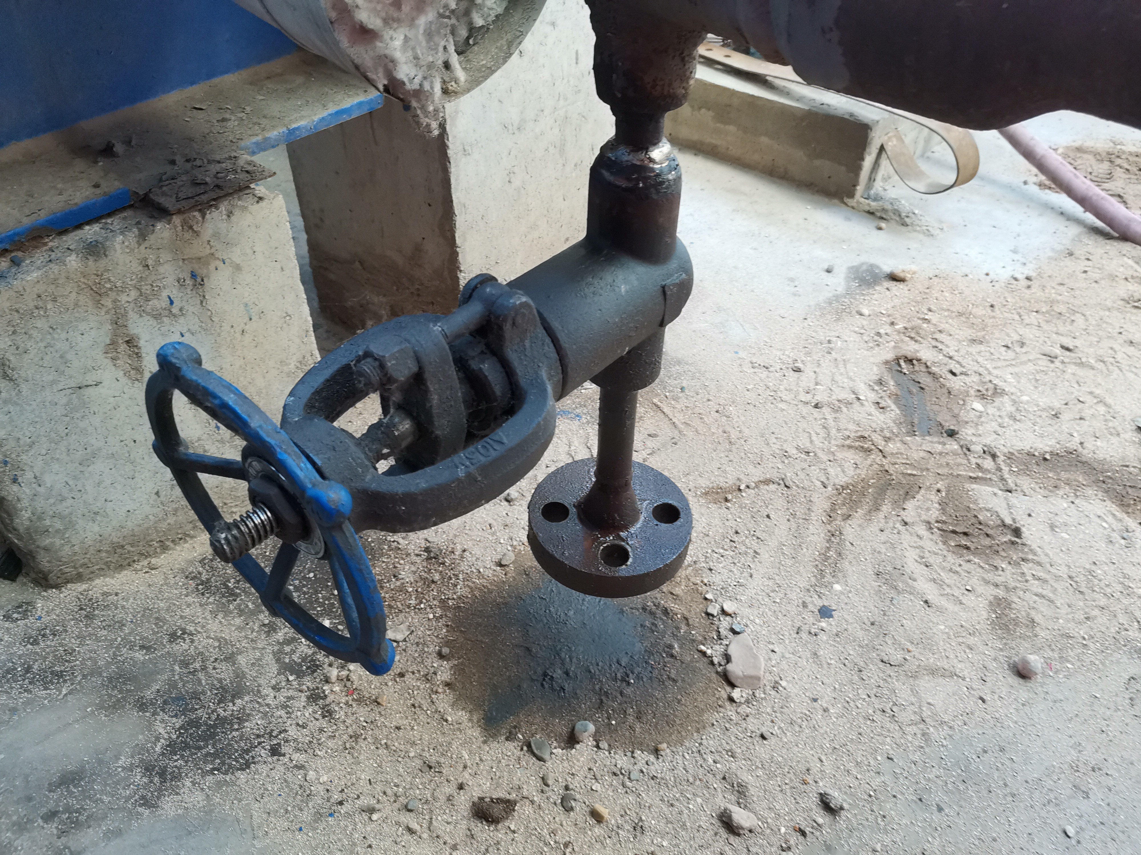

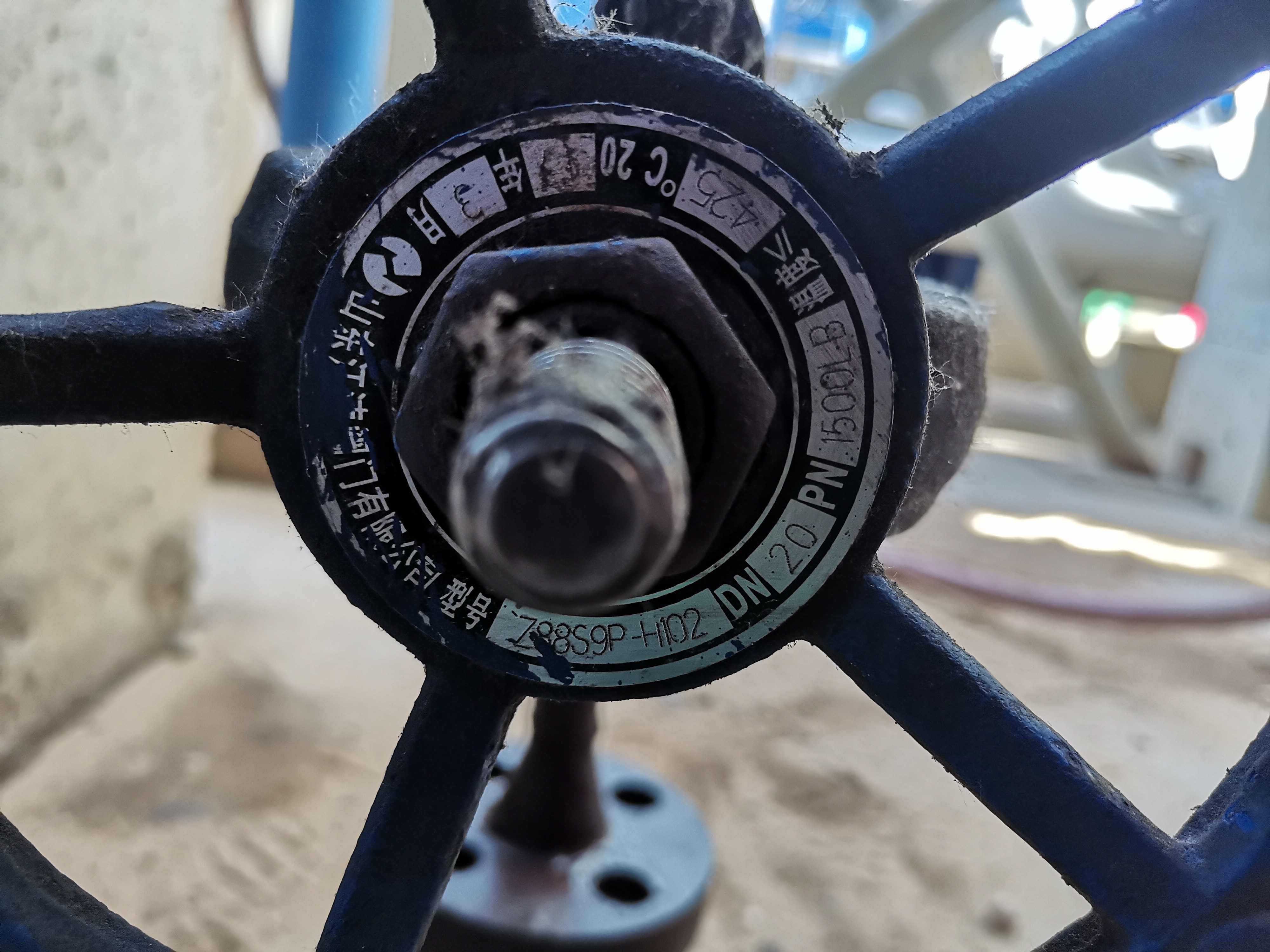

我装置为蜡油加氢裂化,新氢机三返三调节阀出现多次焊缝泄漏,准备报一台新阀门,阀门是美标阀门,但是跟美标有些差距,大家看一下图片,Z(闸阀)8(压力等级1500LB)8(结构形式PS-BG-OS)S(连接方式承插焊)9P-H1(材质A105)02(阀芯STE、STE、13%Cr),Z88S9P-HI02中的9P不知道什么含义,麻烦问一下各位老板有人清楚吗?

Z88S(手动)9P(阀门两端各带一段150mm的管子/EACH ENDWITH A 150mm SHORT PIPE)-HI02,别的理解都对。

雄赳赳气昂昂楼主 VIP会员 VIP会员 | 显示全部楼层       最后访问IP山东省
太棒了!我一直猜测是加长管,但是没有找到相关的标准

对了师傅,P是代表阀门两端带一段150mm的长管,9P代表什么啊?
发表于 2021-5-30 16:31:53
9是旋启式压力阀盖

P代表阀门两端各带一段150mm 长的管子/EACH ENDWITH A 150mm SHORT PIPE,S9是一体的,代表短管壁厚是SCH160。这一套编码系统是洛阳院的编码规则。
