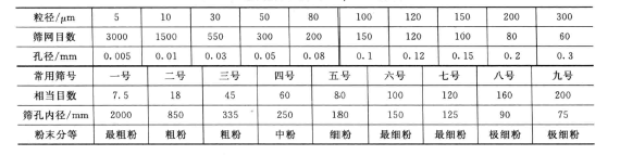

      本贴主要跟大家分享和探讨下过滤分离的知识和生产用过滤分离设备的选型,欢迎各位大咖参与并给出宝贵意见。
要想选对过滤分离设备,必须要清楚物料分离的原理和宜选用的相关设备。首先要了解和掌握物质的物化数据和要达到的目标,如物料的组分、名称、存在状态、物质的分子大小、密度、黠度、熔点、沸 点等等。
      第一个要搞清楚的就是过滤精度问题,特别是工程运用上的目数和微米的关系
通常所说的过滤筛网的目数就是每平方英寸上的孔数目 。筛网目数越大,孔眼越小,所通过的物质颗粒越小。一般说,目数 ×孔径 (μm)= 15000。这是美国标准给出的计算公式。 我国使用的是美国标准。目前,国际上存在美国标准 、英国标准、日本标准三种,其中美国和英国的相近,日本的差别较大 。
常用筛网与粒径 (μm)对照表如下,筛网目数越大,孔眼越小,所通过的物质颗粒越小。
