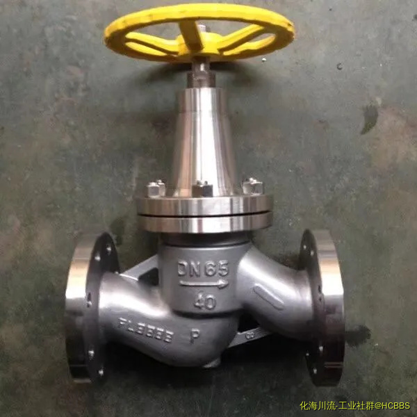

请教各位老师一个问题:工作压力1.88MPa,工作温度80℃的氨气线,选用什么样的管线材质?管道上阀门选用什么样的?

不锈钢氨用截止阀

20#无缝管、氨用截止阀。

氨用截止阀的材料也选碳钢吗?

按标准选就行。GB/T 26478-2011《氨用截止阀和升降式止回阀》

液氨和气氨使用的材质也比较普通,也就是20号钢。你可以找一下网上的中国五环和四川成达的管道材料说明书查找确认一下,但是管线焊接的时候注意一般要焊后消除应力处理,因为氨是易于引发应力腐蚀的介质。
发表于 2021-4-26 15:51:23
氨气本身不是腐蚀性介质,所以管线材质可以选用20#钢,但是如果氨气含水,那么选用不锈钢更好

我只了解阀门,氨用截止阀,特点嘛,大概有这几种
1.密封面采用四氟(巴氏合金),密封性能好,使用寿命长
2.中通法兰为凹凸结构,阀杆采用暗杆连接。
3.阀体密封面部位采用球凸状,与阀瓣吻合密封。
4.   金属铜;铝;包括塑料,橡胶都是不允许直接和氨接触

20号钢就可以

使用铁基合金,并且有专门用于氨环境的一些合金材料。
切忌用铜、锌材质,避免使用含铜、银钎焊。
