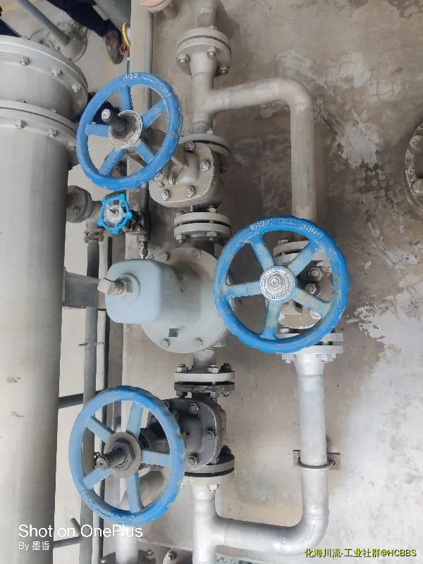

这种是不是叫直动式减压阀,旁边有根引线是有什么作用?谁有这方面的原理或结构图?今天油站工艺切换过滤器时造成油泵出口压力振荡十分大,怀疑是这个阀门调节有问题,目前稍开旁路,压力稳定,如果将关闭再次出现上述现象?求助下

是不是堵塞了,或者阀门该维修了

问题已解决,可能是切换滤芯时平衡管压降太快,引起的阀门振荡
