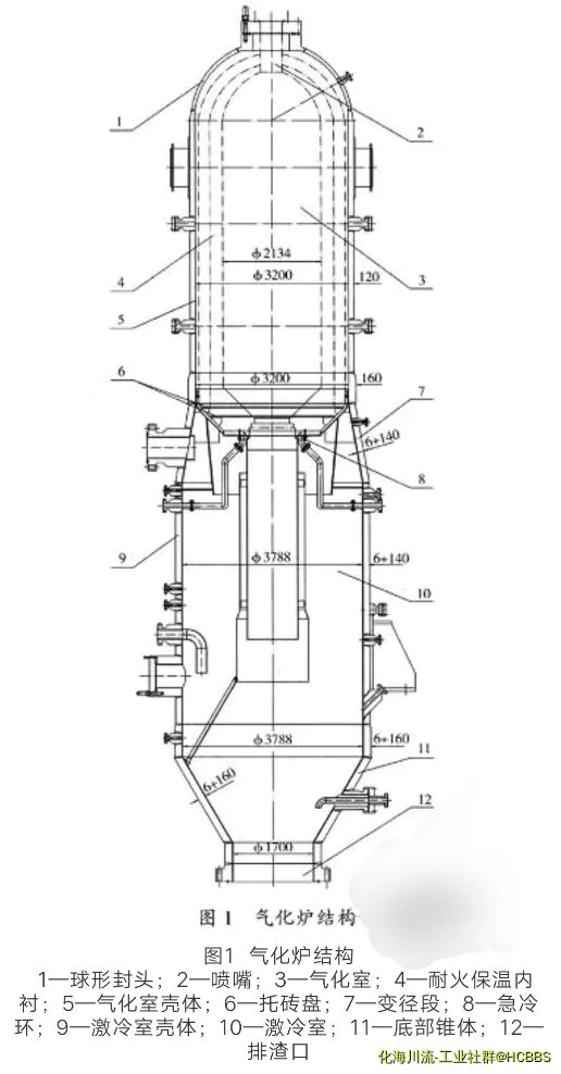

各位谁有气化炉从外到内的构造图

我这有个简图
