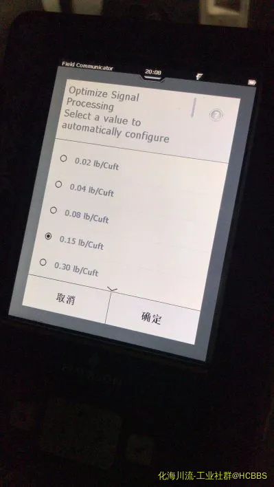

wx_蔌30444VIP会员 VIP会员 | 显示全部楼层       最后访问IP福建省
楼主您好,我想问下8800D系列的涡街流量计里这个参数设置是什么做什么用的,还有低通角频率对信号优化有什么用?
发表于 2021-5-10 09:08:51
