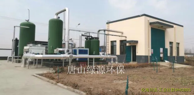

1.沼气净化系统包括:汽水分离器、除尘、增压、脱硫装置。
2.通过净化系统处理后的沼气质量指标。应符合甲烷含量55%以上,硫化氢含量小于20mg/m3的要求。
3.沼气中水蒸气一样采纳重力脱水。对产量大于100m3/d的沼气工程,也可采纳冷分离法,固体吸附法、溶剂吸取法等脱水工艺处理。
4.沼气管道的最低点必须设置冷凝水集水器。
5.沼气脱硫
1)沼气中硫化氢含量要紧由发酵原料决定。能够同一地区、同一畜种类似沼气工程所产沼气中的硫化氢含量为参照
2)脱硫技术方案应依照工程具体情形作经济分析后再做确定。
3)脱硫装置(罐、塔)应设置两个,一备一用,应并联连接。
4)脱硫装置宜在地上架空布置。在寒冷和严寒地区脱硫装置应设置在室内;在南方地区可设置在室外。
