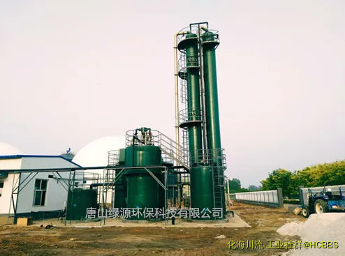

1.按技术要求控制溶液循环量,溶液温度以及富液槽、贫液槽及再生槽液面。
2.溶液浓度不能变化很大,必须维持足够的溶液浓度及循环量,待操作后,根据溶液成分的变化向系统中补充各种试剂。
3.注意分析数据,对脱硫效率及再生效率的变化进行分析,及时处理异常现象。
4.经常检查吸收系统压力及阻力,对压力、阻力的突然变化应及时处理或向调度汇报。
5.经常检查各设备运转参数和情况,经常检查各工艺指标情况,发现异常及时分析处理。
6.须精心调整系统的水平衡,使溶液的浓度保持稳定,再生塔的液位稳定,经常检查塔内的液位高度,补充水只能加脱盐水。
