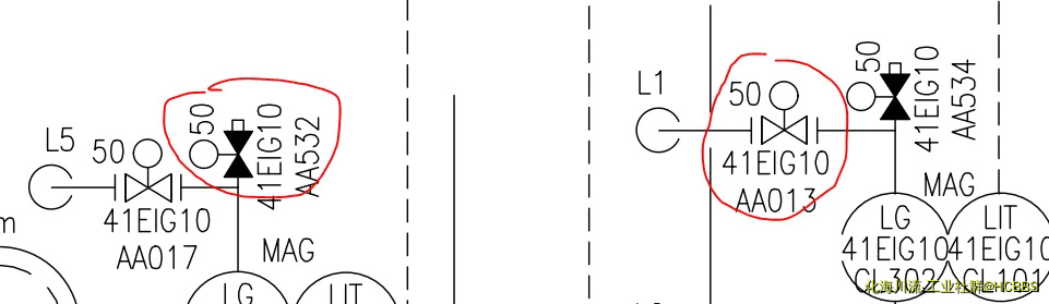

如图所示,左边这个球阀是黑色的,右边这个球阀是白色空心的,请问这两个阀门有什么不同?

AA532和AA013这两个阀门有什么不一样吗?是在管路上连接的方式不同还是为了区分醒目标识?真诚求助~

白色的代表正常操作时常开,黑色的代表正常操作时常关。有的设计院PID会这样表示,个人认为没必要,纯粹是浪费打印墨粉

zyx2468102_WFXGVIP会员 VIP会员 | 显示全部楼层       最后访问IP江苏省
看图例

一个法兰连接,一个焊接连接。
至于黑色白色,一个是常开,一个常关。具体看图例

三四楼说的很清楚了,就是标识阀门常开常闭,也有用标注NO、NC来代表常开常闭的,不同的设计院有不同的特色

不同的颜色,代表阀门的不同开关状态

5楼说的更具体,连接方式也不一样

最简单的就是看下设计图例,会非常详细的。

标识阀门常开常闭,也有用标注NO、NC来代表常开常闭的,不同的设计院有不同的特色。

黑色的阀门,加丝堵了。

AA013法兰连接,AA534焊接连接。
