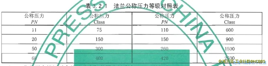

本地采购法兰都是说多少公斤多大眼的 比如59公斤80眼的,萌新小白不太懂 求大佬指点
看了很多都是说DN25-1寸这个我知道  但是公斤换算LB不太明白
哥哥们别喷 求教
