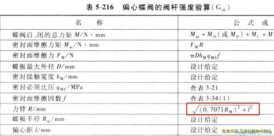

如图,哪位大神能帮忙推导下这个公式怎么来的。
