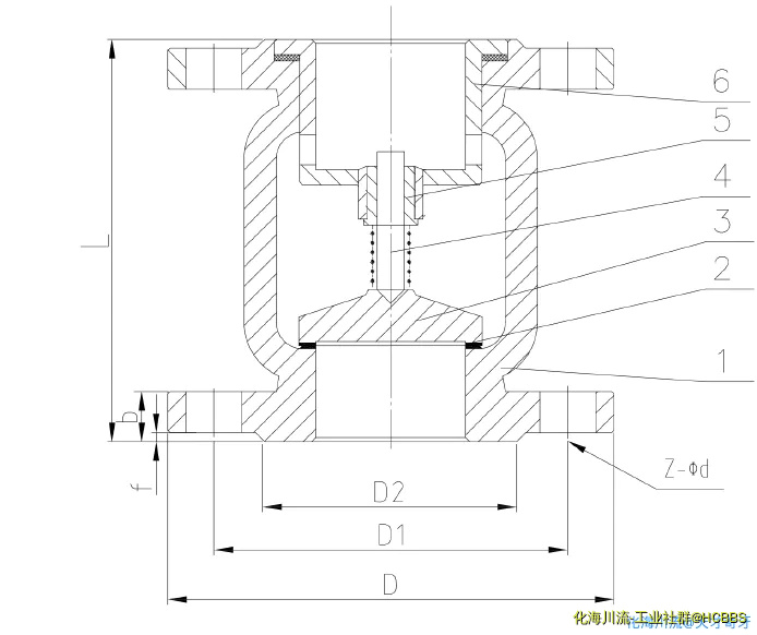

image.webp 不锈钢止回阀, 管道压力3公斤,一直有异响,更换新阀也是如此。会不会是系统流量不稳定?

你的猜想应该是正确的,最好感知一下是否有气流声,有流量指示作参考最好。或者走访用户,看是否有停止用气或者间歇用气的现象。

换一种带弹簧的

图片上这个好像就是带弹簧的
