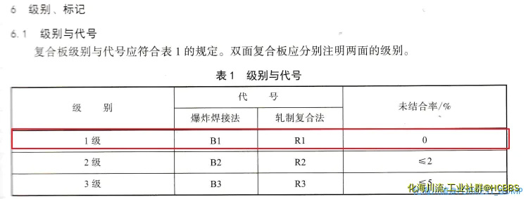

请教各路大神:比如有一容器设计压力-0.1MPa,直径Φ5000mm,容器采用钛-钢复合板(3+18),爆炸焊接法B1级,请问:
1、爆炸焊接法B1的工艺能否真正做到100%的结合率?
2、B1级的复合板能否用于真空容器,真空会不会把钛覆层从钢基层上剥离下来?

有啥不可以?爆炸复合又不是衬里,说句夸张的话就算吸瘪了也不会脱离的。
发表于 2020-9-22 10:06:09
爆炸复合能做到100%的结合率吗?  详情 回复 发表于 2020-9-22 10:16

1级的应该100%结合
发表于 2020-9-22 10:18:53
liaifeng + 5 积极参与
完全可以用的

可以用于真空容器,一点问题都没有。而且B1级必须是100%贴合,这个不用纠结,要不然就不合格,那就最多只能算B2或B3级了。
发表于 2020-9-22 13:17:22
谢谢,标准规定结合面的剪切强度>140MPa,请问结合面的垂直拉伸强度值是多少?  详情 回复 发表于 2020-9-22 14:43

应该没问题!结合强度指标控制着呢!
发表于 2020-9-22 14:20:37
谢谢,标准中规定了结合面的剪切强度,不知道垂直拉伸强度是到少?  详情 回复 发表于 2020-9-22 14:45

弱弱问一句,钛的复合板,现在能做到B1了吗?我说的是实际,不是理论

焊接的时候能保证热影响区不会有局部的分离吗……以前遇到过钛复合板焊接过程中复合层与基层脱离
发表于 2020-9-24 07:35:11
工艺控制的好,复合板的焊接没有问题。复合板用于承受内压的压力容器,我们用了不少,效果还蛮好。 你遇到的复合与基层分离,复合板采用的爆炸复合,还是轧制复合?  详情 回复 发表于 2020-9-24 08:46

对结合率有过高要求的,钛复合板可能很难达到要求,比如封头成形时候,复层很难不出问题,另外,不知道题主是否连接钛复合板的焊接,焊缝的特殊结构可能导致不太适用于真空,或者只有通过新的焊接方法或评定来保证,还有接管的处理,衬还是怎么办

实在对结合率有很高要求,为何不考虑直接用钛
发表于 2020-9-24 07:47:09
大直径容器壁厚较大,直接用钛材成本太高  详情 回复 发表于 2020-9-24 08:43

分析受力,真空容器其实是内部真空,外部为大气压力,而结合面如果贴合的话应该是没有什么介质,应该是类似于真空,所以,压力是直接从外壳作用的,不会只作用在内部层。更不会剥离复合层。这是我个人的想法。
我比较好奇,真空容器为什么要用复合板,既然是真空,没介质的话,应该没腐蚀的

考虑外加强,效果应该会好得多。复合板的焊缝不好处理,容易出问题
