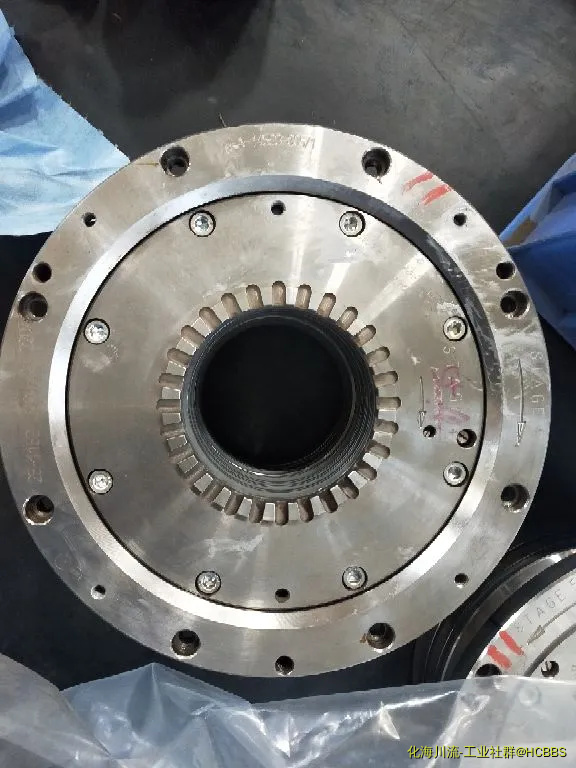

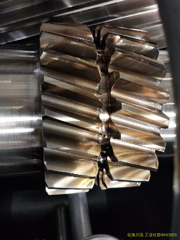

第一张图,四五级碳环密封外侧为什么有一圈齿,第二张是高速轴的齿,为什么不是连续的?

这不是齿 这是密封设计的原理  预旋
