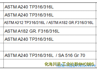

最近正在接触设计一个**项目的容器,在材料一栏里面出现了ASTM标准的材料。如图所示:
现在想问:
1.ASTM A240 TP316/316L指的是什么材料?
2.ASTM A312 TP316/316L / ASTM A182 GR.F316/316L指的是什么材料?
3.ASTM A182 GR. F316/316L是什么材料?
4.SS316L、SS 304是什么材料?
5.ASTM A194 GR. 8是什么材料?
6.ASTM A193 GR. B8M2 CL2B是什么材料?
7.最重要的一个问题:怎么知道ASTM对应着ASME的哪个材料?
求大神赐教!!!!

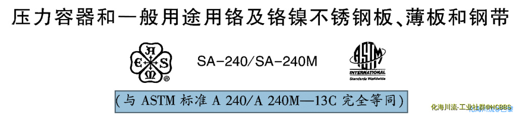

巴黎VIP会员 VIP会员 | 显示全部楼层       最后访问IP辽宁省
完全等同
发表于 2020-9-2 10:52:15
WallaceLee楼主 VIP会员 VIP会员 | 显示全部楼层       最后访问IP广东省
非常感谢您的回复!!请问您的这个截图是出自哪个文件的?能否分享?
发表于 2020-9-2 11:06:14
ASME  II卷A 相应材料标准
发表于 2020-9-2 11:24:44
巴黎 发表于 2020-9-2 11:24
ASME  II卷A 相应材料标准
美国材料实验协会的材料,材料要求低于或等于ASME  A240 板材 316/316L
A312 是管材316/316L
A182 是锻件
普通316L 304材料 不一定需要美标
A194 螺母 材料
A193 螺柱 材料
查Ⅱ卷 A篇
