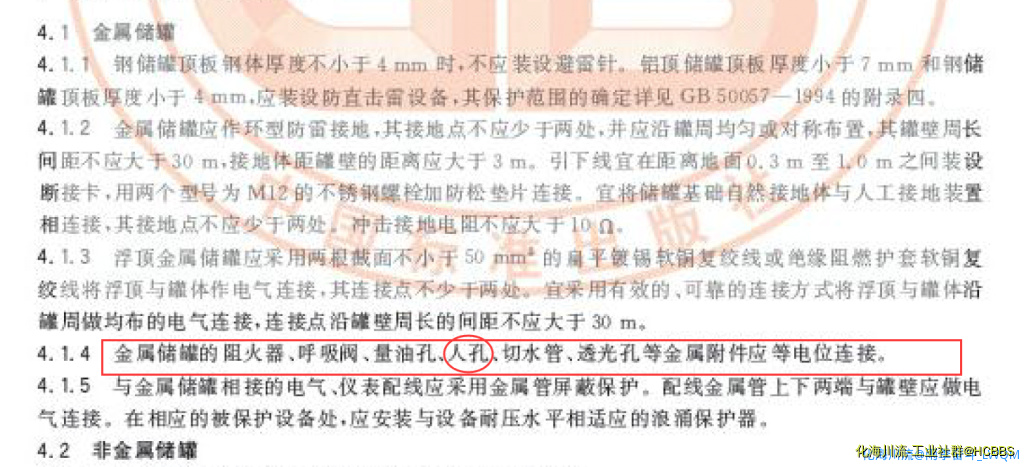

[讨论] 储罐人孔需不需要接跨接?

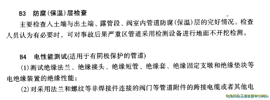

火舞_MY8cjVIP会员 VIP会员 | 只看该作者       最后访问IP广东省
简介--【静电跨接的作用】        静电跨接用于消除静电,防止静电火花的产生,利用导电性比较好的金属将两个法兰或者阀门法兰间连接起来,将管道接地,法兰一般都做防腐造成接触不良容易产生火花,为 ...-登录查看全文

奔跑中的蜗牛VIP会员 VIP会员 | 只看该作者       最后访问IP河南省
简介--一般人孔采用金属螺栓连接,且大于4个丝,应该不需要跨接。-登录查看全文
发表于 2020-8-12 13:52:23
用这条倒是解释的通 不过人孔是盲端 没有物料冲刷  详情 回复 发表于 2020-8-15 18:04
