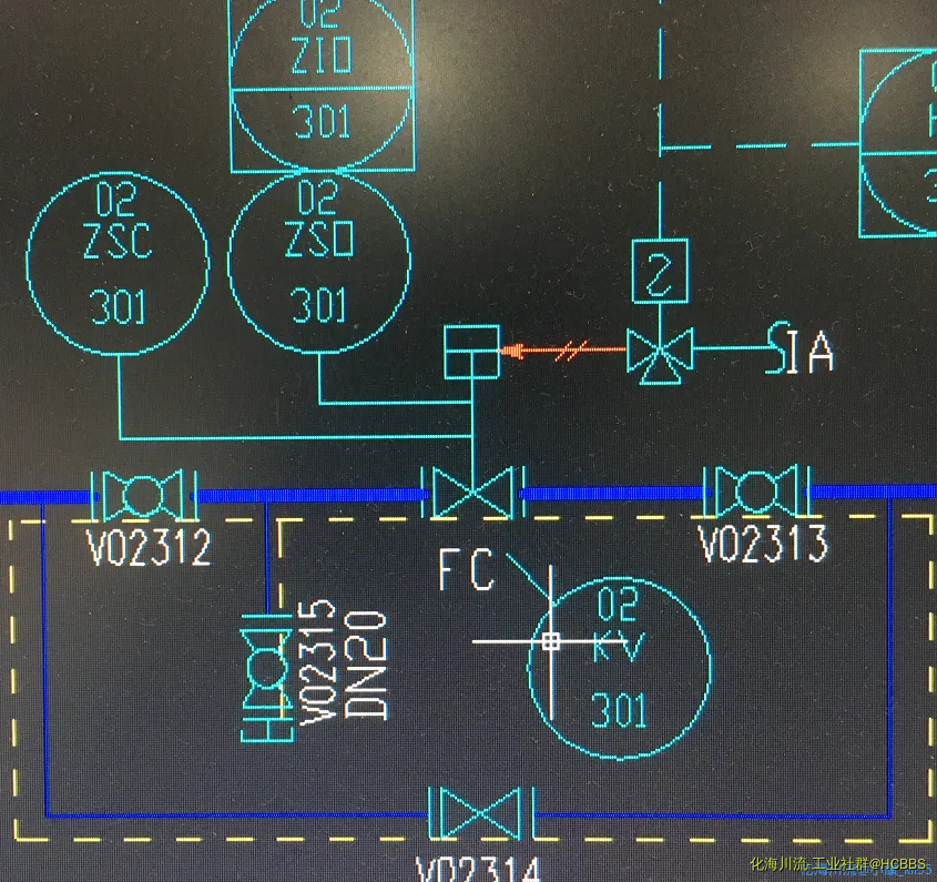

有没有大佬给指教一下,下面两个图的 旁路调节这样的阀门设计是有什么区别吗?

1、基本形式和设计思路没啥区别
2、细节方面,调节阀前后手阀形式不同
3、伴热有无
4、或者你这两个调节阀的连锁和控制形式有区别???这个打引号。

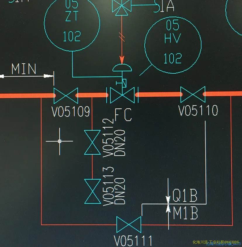

再请教一下,几个问题:1.第一张图中的设计两个截止阀并联放空 和第二张图中的单个球阀放空 区别很大吗? 2.第一张中,后面那个白色的管道等级划分是 划分哪两个管道?

第一个问题,两道阀门在这个位置用处不是大,第一这个位置的空间不会太大,二,两道阀门主要就是防泄漏,双保险。一般两道排液导淋的位置在主管线的界区阀之间用的较多
第二个问题,我大概能知道你这个表示的应该是前面法兰与后面管线的压力等级变化的表示,不过你这个的位号应该是不太对吧?Q开头的我还真没见过。。。。后面的1B代表压力等级是1.25MPa锰钢

这个Q开头的应该没啥问题,Q在这个图纸里面好像是表示低温碳钢的意思,因为这是做LNG方面的工艺设计。

首页图都不看吗?Q和M代表压力等级,B代表材质为碳钢  发表于 2020-8-17 13:17

第一张为远程控制的气动阀门带联锁,第二张为气动联锁阀,形式均为事故关。希望能帮到你

第一张图:调节阀前压力比较高,用两道阀导淋是双重保险,规范要求就这样。调节阀是从Q1B(6.4MPa)减压到M1B(1.6MPa),所有副线的截止阀后对管道等级进行划分,副线阀前管道是Q1B等级的,阀后是M1B等级的。第二张图:就是调节阀前后的压差可能不大,比如从1.6MPa减压到0.6MPa之类的,这样就没必要像图1一样划分那么清楚了,用统一的管道、材料等级都可以。图2压力不高,介质没什么危险性的话,导淋就一道阀就行了。

从导淋阀数量,和阀门连接型式判断,第一个应该是压力高,密封要求高,第二个就是常规的

有多个国家规范要求可燃、有毒、有害气体或液体管道低点排凝阀(导淋)应设置双阀控制,或单道阀门需加装丝堵、管帽或盲法兰。不同规范略有差别:
《GB50160石油化工企业防火设置规范 》7.2.8要求连续操作的可燃气体管道的低点应设两道排凝阀,排出的液体排放至密闭系统;仅在开停工时使用的排凝阀,可设一道阀门并加装丝堵、管帽盲板或法兰盖。
《国家安全监管总局关于加强化工企业泄漏管理的指导意见》要求在设备和管线的排放口、采样口等排放阀设 计时,要通过加装盲板、丝堵、管帽、双阀等措施。

注意看第一张图双阀没有管帽,第二张图单阀加装了管帽。

8楼和13楼解释地很清楚了,但楼主说的“1.第一张图中的设计两个截止阀并联放空”这句不对,两台阀并联没有任何意义,应该是“两台闸阀串联放空”。一般在放空(导淋)阀采用的多是闸阀或球阀,小尺寸的截止阀就那么点儿的小眼,上进下出的阀道曲了拐弯的,万一堵了都没法疏通;而采用了双阀串联的形式,并不是为了单纯的单阀关不严防止泄露,因为阀后又没有加管帽和盲盖什么的进行封堵,我感觉可能是因为此处排液阀后要经常排液或排介质采样,这两道阀其中前道阀全开,用后道阀关闭阻止泄露,一旦发现后阀关不严了,关闭前阀,更换后阀,保证工艺操作很快恢复正常。因此,两道闸阀前阀应该是焊接阀,后阀可能采用的是螺纹连接;或者两道闸阀都是焊接阀,中间采用法兰连接,都是便于更换后阀。
