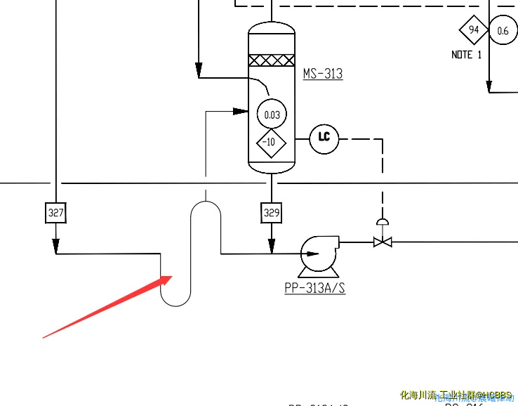

image.webp 各位老师我想问一下这个倒    “s”型弯管在这里是起到什么作用呢。

能简述一下这是什么装置,管道内的介质吗?

VCM装置,这个管道里面主要成分是二氯乙烷和乙烯。

应该是一个消除入口液体介质中的气体而设置的吧,供参考。  详情 回复 发表于 2020-7-20 16:57

其实这种设置在含有易挥发或易产生气体的工艺介质中使用的比较普遍,确保基本抽到的是液体,防止汽蚀现象产生。

阻气通液用的,防止泵入口吸入大量气体

这根管道的重点作用是U型弯上面与MS-313的这根平衡线,U型弯设置泵入口主要用作集气,防止泵不上量

根据PFD图看,这叫”U型弯“,327物流应该是两相流,你可以看看物料平衡表。气相从U型弯顶部排到分离罐,液相和分离罐的液相至泵入口。该作用是是防止气体进入泵体,形成气缚。
疑问:该327物流为什么不直接进入分离罐?

327上面有个冷凝器这个是冷凝后的液体下来,含乙烯气体比较少了;感谢你的答疑。

应该是起到气液分离作用 防止泵体内压力不够空转
