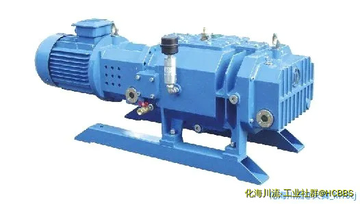

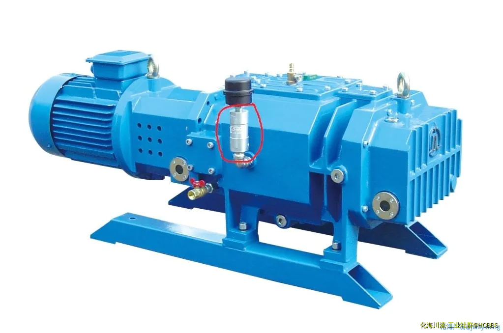

请教下,有谁认识图片圈里面的这是什么型号的单向阀???或者是其他什么类型的阀门???

这是个安全阀吧

这个地方安全阀没用

像是油杯

查了下,估计是消音器,但是你这个比较小。你这个是医药行业用的机泵,的确很小,价格也很美丽

不能是消音器。我画圈的地方是左视图 左边那个小东西,消音器在右边

按这个视图显示,右边的不是,就是左边的油杯喽?  详情 回复 发表于 2020-7-31 20:50

是左边那个。图里面那个是空气过滤器,也能叫呼吸帽。不是油杯,油杯在前后齿轮箱上面。这个位置是泵腔接近排气端的地方了。空气过滤器一般都是和你图一样,丝接在泵体上了。我发那个照片,不知道中间为什么加了一个不锈钢的东西。说单向阀吧,那地方压差也不太大,不知道多少的启动压差。说不是单向阀吧,也想不出还能放什么有用的东西了。

没有厂家的说明书吗?或者联系厂家咨询下!  详情 回复 发表于 2020-8-1 08:40

资料上标明是冷却吹洗用的
