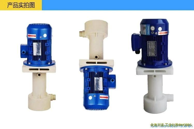

加药立式提升泵采用FRPP、CFRPP、CPVC及PVDF材质,具有耐高温耐腐蚀之特性。采用干式液封,可确保防止马达及轴承被化学气体侵蚀,泵浦可无水空运转使用,不会损坏。
