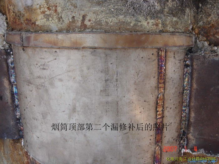

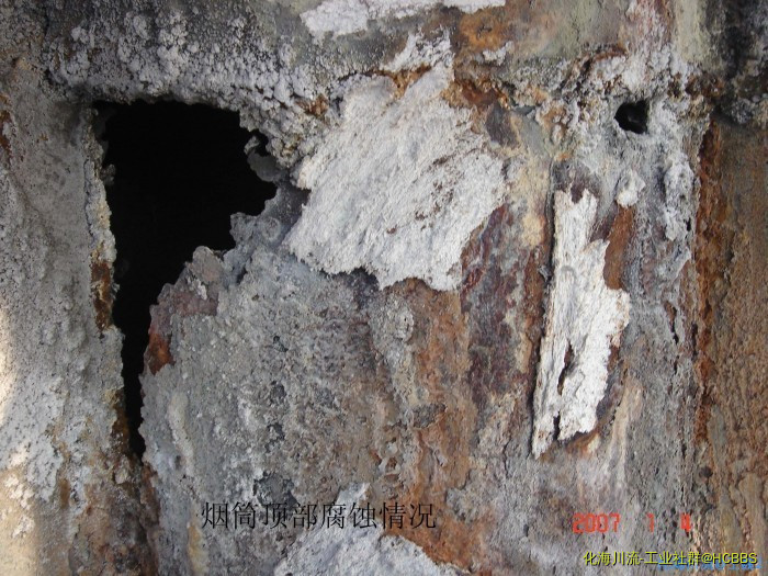

           图1是因为工艺操作过程中,排烟温度始终在低温露点范围内工作,使用2年多碳钢烟囱腐蚀穿孔,图2是烟囱修补情况。通过这件事要吸取的经验是,对于烟气系统的金属设备一定要避开烟气露点这一条件,避免金属防腐腐蚀。
发表于 2020-6-17 12:18:46
腐蚀情况
腐蚀情况
补板
补板

主要是控制好烟气温度,避免露点和结凝。
烟囱的防腐措施,如:玻璃磷片。
烟囱材质选择,如:ND钢、钛合金复合板等。

烟囱腐蚀是隐蔽、容易疏忽地方腐蚀,版主提醒到位。

这个排烟温度,有好多大厂都不明白,只知道使劲降低排烟温度能提高炉子效率,排烟管道一直析水,长时间下去,烟囱必出问题。

我之前简单的理解是:没有液相水存在的情况下,部分腐蚀离子都是以气相存在是不太容易发生腐蚀的。 按照今天学习了解应该是发生了露点腐蚀。
