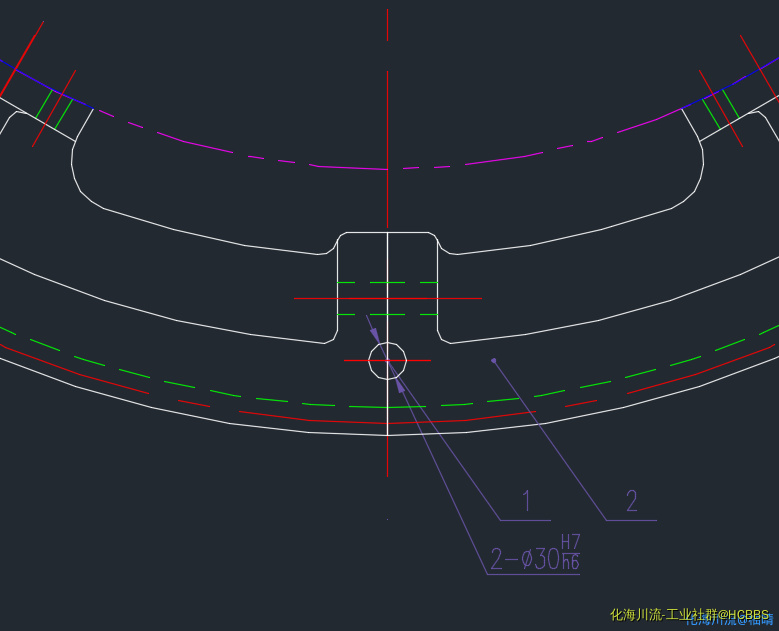

附图为齿圈分为两半圆加工后用定位销固定结构,定位销选用GB/T120.2圆柱销30×70-A,现有问题咨询大家,恳请高手解答
1.定位销尺寸怎样选取,是否必须通过计算确定直径和长度,如何简单计算
2.两半圆接缝处开孔加圆柱销结构是否合理,销孔为盲孔,用不用考虑安装时排气问题
3.销孔为两半齿轮组合一起后加工,请问怎样固定开孔,齿形也是固定后加工吗?
