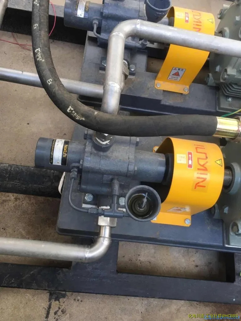

请问这个是什么型号的或形式的泵?

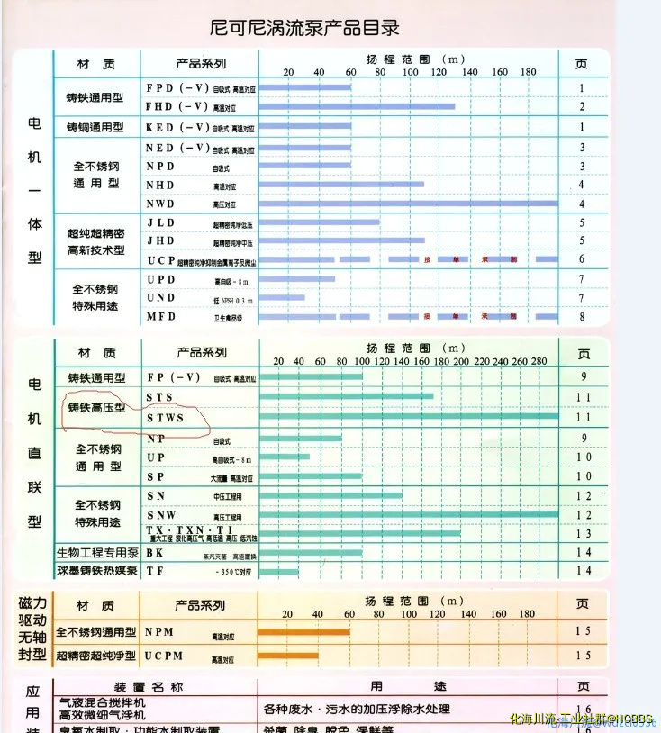

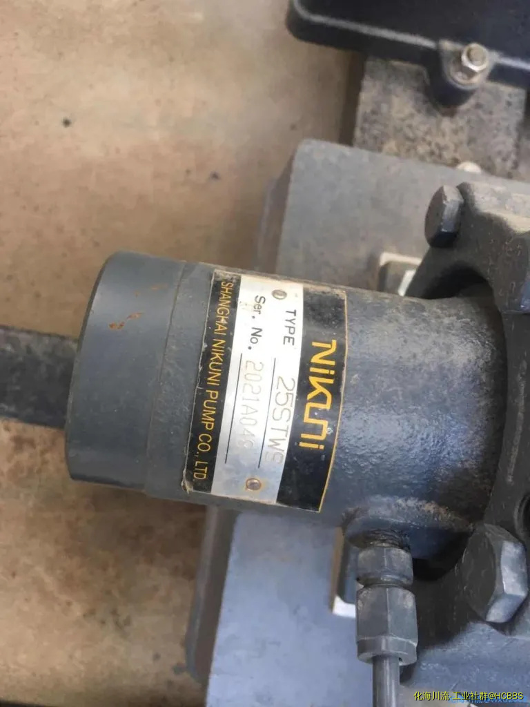

NIKUNI 25STWS    尼可尼铸铁高压涡流泵

涡流泵是传动能泵中压头最高流量最小的泵,又叫再生泵。如果说低压头、大流量的轴流泵是离心泵的一个极端,那么高压头、小流量的涡流泵就是离心泵的另一个极端。涡流泵用于汲取不含磨蚀性夹杂质的液体。
登录/注册后可看大图
  涡流泵的泵内装有叶轮,叶轮是一个圆盘,沿周铣有构成叶片的凹槽。在叶片的二侧有构成工作槽的衬坏,在吸水管接头和压水管接头之圈按装了宽度不小于叶片隔壁,这隔壁被装得靠近叶轮,只留很小的间隙,借以隔开吸水腔和压水腔。在涡流泵中吸水管及排水管都位于泵体的上部,故在开车时只充一次水就可以了。
  涡流泵的工作和多极离心泵的工作相似,即它的工作系基于离心力的作用。当叶片转动时,在离心力的作用下,液体质点从右边移到左边,而沿着叶片运动的过程中,液体质点获得了速度能,并带着这速度能而被甩向引水道。
  在引水道中,液体耍点的速度能换为压力能,质点重新被叶片所攫。在质点从吸水管接头的过程中,这样的循环重复了静多次,每一次都发生能量的增加。所以在旋流泵的单个叶翰中发生类似多极离心泵的工作。涡流泵因输液量不大和效卒低,应用受到限制,同时叶轮和衬环相距很近又能相对搏动,故加工精度要求很高,其间隙一般为0.15~0.2毫米。
  涡流泵的压头和功率曲线与离心泵不同,流量越,压头及功率越大,所以它不适于用调节阀来调节流量,因阀关得太小不但效率降低很多,同时压头过高,不利于机身,因压力过高会损坏机身。
