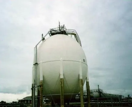

       油罐外壁所处环境为化工大气环境,较罐内腐蚀轻一些,但要求耐候性能突出。另外,油罐所处的环境温度可能对产品产生不利影响,例如夏季高温不利于低沸点油品的贮存须采取隔热降温措施,以减少油品损耗,保证生产安全。
       推荐油罐外壁防腐涂装方案为:环氧铁红防锈底漆+环氧云铁中涂+储罐隔热防腐面漆。对于喷砂表面可采用环氧富锌底漆以增强防腐效果。储罐隔热涂料可在夏季高温季节使油品温度(与未涂该涂料时比较)下降7~10℃,并具有优异的耐候及防腐装饰性能,漆膜耐喷淋水冲刷。

给王老师补图
